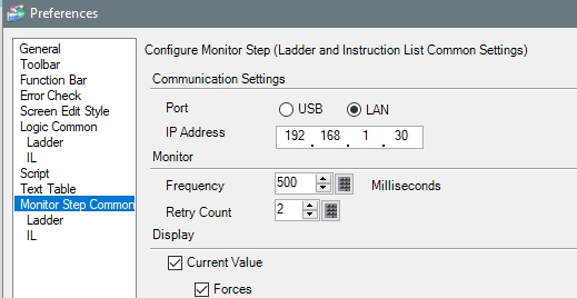

Merci pour vos réponses.
Autre question...
Il est possible de se mettre en ligne ? (je parle de la partie logique)
Voir l'état du ladder, les valeurs des variables ? (comment faire ?)
Désolé pour toutes ses questions l'ihm est chez le client j'essaie de préparer au maximum.

Oui, tu peux passer en visualisation avec le bouton "MONITOR". Les paramètres de connexion sont dans le menu View+Préférences+Monitor Step - LAN ou USB

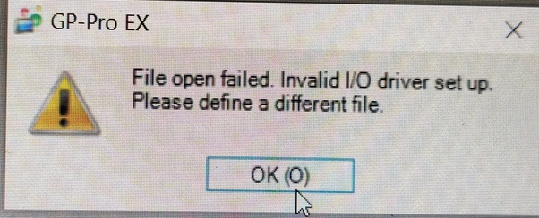

Toujours la même config.
J'ai bien réussi à récupérer les fichiers sur l'ihm/plc.
Bien réussi à utiliser le monitor.
Je n'ai pas fait de modification pour l'instant. Juste de la visualisation.
Tout fonctionner bien, mais par moment j'ai eu ce message lorsque j'essaye d'ouvrir mon fichier.
En ouvrant une deuxième fois le fichier cela a fonctionner quelques fois.
Mais maintenant cela ne fonctionne plus. Pas moyen d'ouvrir à nouveau mon fichier.
Je me suis reconnecter, et j'ai à nouveau récupéré le fichier.
Mais toujours impossible de l'ouvrir..

Lors de l'enregistrement de ton fichier, GP-Pro créer un .bak ; Change le .bak en .prx et essaie d'ouvrir. Sinon, essaie de ré-installer GP-Pro avec si tu l'utilises la bonne version du driver CanOpen.
Ca m'est arrivé aussi d'avoir ce message mais pas récemment.

merci pour ta réponse
j'ai réussi a réouvrir mon fichier a nouveau , puis j'ai a nouveau eu le même problème,
j'ai essayer sur un autre PC et je n'ai plus eu le problème.
j'ai l'impression que windows désactive un driver (peut être celui du can open). j'ai essayer de redémarrer le pc plusieurs fois cela ne regle pas le soucis.
