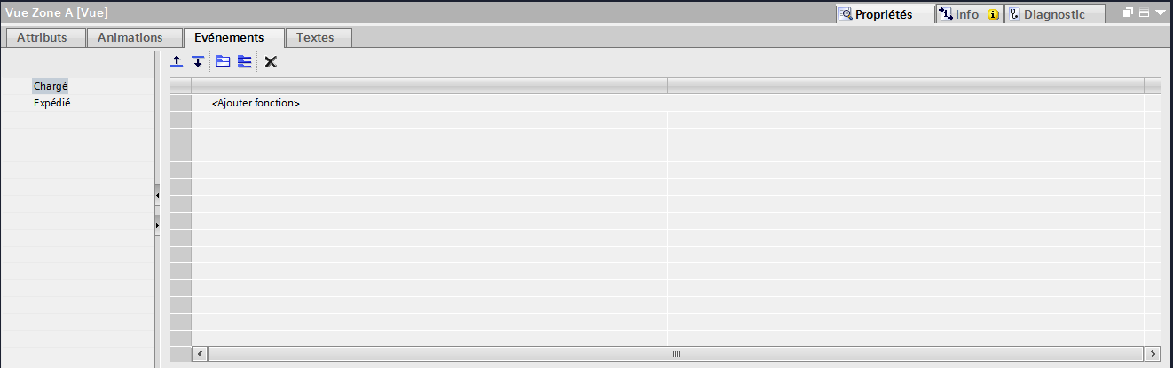

Bonjour à toutes et tous,
J'ai un projet d'installation d'un IHM Siemens KTP1200 Basic Panel, j'ai fait toute mes vues sur TIA Portal V13, tout marche bien sur l’IHM sauf une fonctionnalité. Le problème est un mode manuel qui a été ajouté et qui pose problème avec le système existant.
Donc j'aimerais conditionner l'utilisation de ce mode en bloquant le mode existant pendant que je suis sur la page du mode sur l'IHM.
Je pensais à écrire un script pour réaliser cela mais on ne peut pas utiliser de script sur TIA Portal avec un Basic Panel.
Je pensais à monter un bit quand on clique sur le bouton de la page et qui redescend quand on clique sur d'autres pages mais j'ai peur que ça pose des problèmes et il ne faudrait pas que ce bit reste à 1, cela pourrait peut-être aussi poser un problème en cas de redémarrage de l'IHM ?!
Je cherche une solution en vain, est-ce que utiliser les événements de la vue pourrait m'aider ? Je ne comprends pas à quoi correspondent "Chargé" et "Expédié" dans les propriétés / événements de ma vue ? voir photo
Merci d'avance pour vos réponses. :)

"Chargé " ça veut dire que la vue est maintenant active
"Expédié" ça veut dire que la vue n'est plus active
Tu peux donc mettre ton bit à un sur "Chargé", et le remettre à zéro sur "Expédié"
De plus, tu mets ce même bit à zéro sur "Chargé" de la page d'accueil, comme ça tu es tranquille, en cas de coupure de courant, de redémarrage

Parfait ! merci beaucoup, mise en service réussie !
