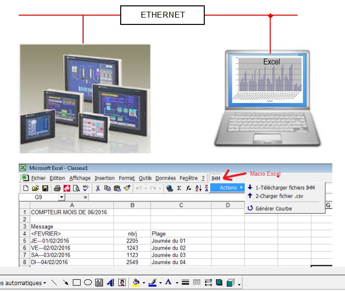

Pour un besoin ponctuel, j’ai fais une macro Excel pour télécharger les éléments de l’IHM et les afficher sur une feuille Excel
(Alarmes, recettes, Journalisation) pour traitement ou générer des courbes.
Une fois bien lavé, ça peut resservir, la demander si le besoin s'en fait cruellement sentir, LOL
Exemple de fonction en VBA pour télécharger les alarmes directement depuis Excel à l’aide de la ligne de commande

' Configurer le IHM en Anonyme
' Cible1/Environnement/Securité/Securité du gestionnaire de données=Anonyme
