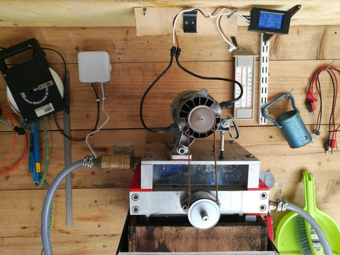

Le prototype qui tourne au chalet, utilisant un moteur de machine à laver comme génératrice, option roulement, joint spi et poulie pour trouver la bonne vitesse :

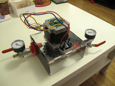

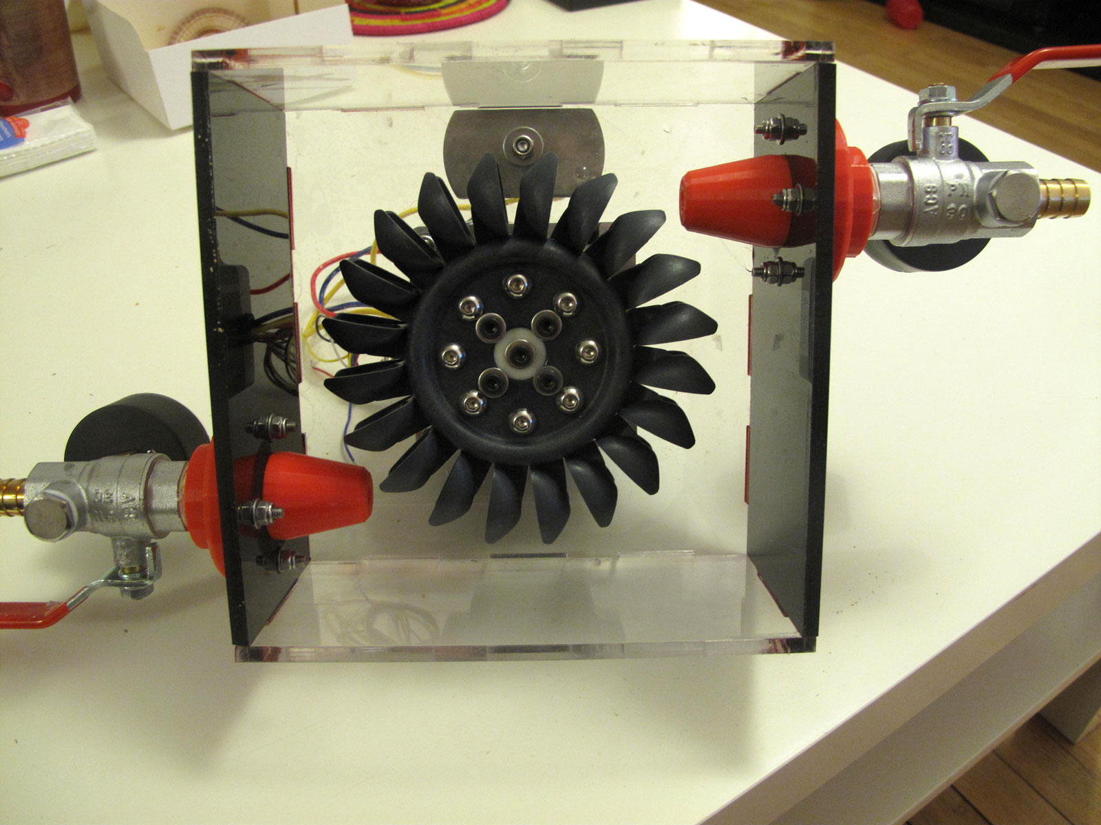

Un prototype utilisant un moteur brushless en guise de génératrice, en prise directe, à vocation pédagogique :

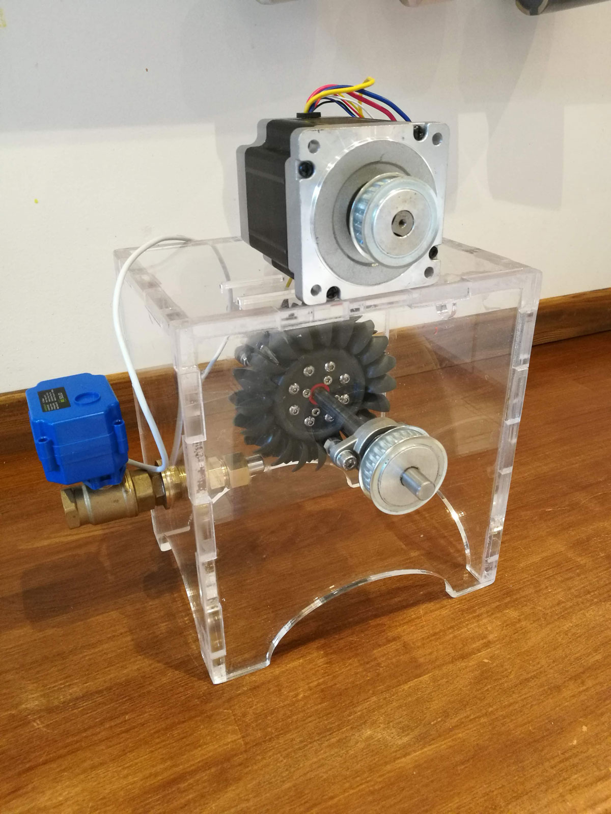

Un dernier prototype en cours de réalisation avec vanne motorisée et moteur brushless, pour le plaisir :
