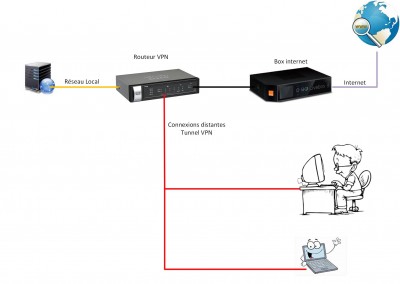

question VPN (je ne connais pas bien juste le principe), j'ai besoin pour un projet de créer des connexions distante via VPN car il est impossible de créer une route depuis la box internet (ce que je fais habituellement)
ce que je pense faire c'est de mettre en place un routeur VPN connecté à la box internet d'un côté et à mon serveur Web de l'autre, par contre côté utilisateur final comment ça se passe ? faut-il un second routeur VPN ou en utilisant une application genre UltraVPN ça peut le faire ?
je met une petite illustration de se que je pense être bon et faire, merci de me dire si vous pensez que ça peut ou pas marcher
merci de m'éclairer de vos lumières

Sur les VPN (Ewon) que j'ai rencontré, tu as un soft sur lequel sur enregistre ton VPN (que tu as préalablement configuré > connexion WAN et génération d'une clé) ensuite une fois l'équipement convenablement enregistré tu t'y connectes et il ouvre une voie de communication via une interface réseau virtuelle à partir de laquelle tu te connectes aux équipements distant.

ok merci pour ta réponse, donc le principe que j'ai dessiné est juste il faut que je voie cette histoire de génération de clé et interface du fabricant.
je vais décortiquer les notices du coup

je me pose une question est ce que le routeur VPN doit avoir un port alloué dans la box ou pas besoin ?

Le port utilisé en général est le 443, mais cela dépend du type de VPN utilisé (openvpn, ipsec, ...).
Cela dépend aussi de ta table de routage.

pour de l'industriel Tosibox ou Ewon sont tres bien, c'est 0 configuration dans le réseau.
Si tu veux monter un serveur de VPN privé tu as des distribution linux qui font ca bien et oui il te faudra faire des redirections de port. OpenVpn est vraiment super bien pour ca. mais c'est chiant a maintenir. Ewon c'est pas si cher et ca marche vraiment bien.
