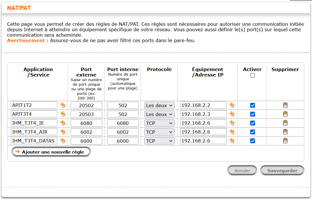

J'ai une installation avec deux bâtiments distants de quelques dizaines de mètres. Dans le premier j'ai un M340, une supervision Vijeo Citect sur PC et deux caméras IP. Dans le deuxième j'ai un autre M340, un HMISTU et deux autres caméras IP. Tout ce matériel est en IP fixe en 192.168.2.xx.
Via une Livebox présente dans le premier bâtiment je peux accéder à distance aux automates avec Control Expert, à la supervision avec Teamviewer et au caméras IP avec leurs soft Dahua mais pas au Magelis, ni avec le Webgate ni avec Vijeo Design'air.
Étrangement, j'ai remarqué que quand je suis sur site dans le deuxième bâtiment je n'ai pas accès à Internet avec mon PC portable, ni en wifi ni en local bien qu'étant connecté en DHCP. Je pense que le probléme vient de là pour l'accès au Magelis mais comment expliquer ce phénomène sachant que le réseau Ethernet est opérationnel puisqu'on les appareils communique bien entres eux et qu'on y accède à distance ?
J'ai pensé à un souci de configuration au niveau de la Livebox mais je ne vois pas lequel, d'autant plus que j'ai d'autres Livebox ailleurs avec le même genre de matériel et une configuration peu ou prou identique au niveau de la redirection des ports et je n'ai pas ce probléme.
Je suis donc preneur de toutes idées, même farfelus

Normal que les IHM aient la même adresse ?

Il n'y a qu'un IHM, le port 6080 c'est pour le webgate, le 6002 c'est pour Design'air et le 6000 c'est le port données je crois. Je l'ai mis même si à priori il n'y en pas besoin. Remarque je vais le virer pour essayer, ça ne mange pas de pain.

Pas de soucis, je ne m'attendais pas de toutes façons à des tonnes de réponses car c'est un probléme vraiment curieux.
Donc je n'ai qu'une Livebox et qu'un réseau. Tout les appareils sont dans la même plage d'adresse (192.168.2.xx) et il y a deux switchs apparents dans chaque bâtiment distant de quelques mètres.
La supervision Citect situé dans le premier bâtiment communique avec l' automate situé dans l'autre et les deux automates communiquent entres eux. L'IHM situé dans le deuxième bâtiment va aussi chercher des infos dans l'automate situé dans le premier. Donc le réseau est bon puisque tout le monde communique.
Je peut aussi accéder aux deux automates à distance en passant pas la Livebbox qui me redirige sur les ports 502 des automates.
Par contre je ne peut pas voir mon afficheur que ce soit avec IE ou avec Vijeo Design'air sur un smartphone et ce que j'ai remarqué c'est que si je met mon pc portable en DHCP dans le deuxième bâtiment la box lui attribue une adresse locale qui me permet de communiquer avec mes automates et mon IHM mais pas d'aller sur Internet et je pense donc que le probléme d’accès distant vient de là.
Je suppose donc que ça vient d'un paramétrage au niveau de la box mais j'ai beau décortiquer tous les menus de la Livebox je ne voit pas. Ce qui est vraiment curieux c'est que dans le premier bâtiment là j'ai accès à Internet toujours en DHCP.
J'ai repris cette installation donc je ne sais pas vraiment comment ont été passé les câbles réseau et je me demande maintenant si il n'y aurai pas un routeur ou autre bidules planqué dans le deuxième bâtiment qui m’empêcherai d'aller sur Internet mais ça me parait vraiment tordu.
Bref je continue à chercher

Je fais un retour après avoir trouvé la source de mon problème (en espérant que ça aiderait quelqu'un).
étape 1 : en branchant les switchs un à la fois et en faisant un ping scripter sur toute la plage des IP, j'ai listé tout les IP des équipements.
étape 2 : à l'aide d'un simple tableau excel j'ai découvert plusieurs conflits d'adresse IP, en gros des doublant. Les informaticiens sur place m'avait fournis les mauvais plage d'IP. J'ai donc attribué des nouvelles adresse à certain équipements.
étape 3 : Pour le switch 3, j'ai branché un équipement à la fois jusqu'à découvrir que j'avais un système embarqué qui surcharger le réseau avec une infinité de trams. Équipement non fourni par nous, j'ai décidé de jeter un œil au code exécuté pour voir. Ce dernier, envoyé en boucle une tram d'alarmes dès qu'il n'avait pas de réponse d'un autre équipement (Ceci est "normal" pour le client, car c'est une information sensible). Avec l'autorisation du client j'ai changé cette tram là par un contact sec, que je récupère plus loin.
Pour l'accès à distance:
étape 1 : identifier les équipements non accessibles depuis l'extérieur.
étape 2 : débrancher tout les autres équipements (en réfléchissant, peut-être que ce n'était pas nécessaire. Mais bon sur le moment je m'arrachais les cheveux )
étape 3 : j'ai branché un PC sur le switch le plus haut niveau (celui qui regroupe tout les autres), et voir si je peux pinger les équipements.
étape 4 : pinger les équipements depuis l'extérieur (j'ai juste utilisé mon téléphone comme point d'accès). Et bien sûr, là ça ne fonctionne pas.
étape 5 : Copier l'adresse IP et MAC de l'équipement et le débrancher, mettre un pc à la place avec l'adresse IP et MAC précédemment copier. Voir si le PC a accès à internet et s'il est adressable depuis l'extérieur. (Dans mon cas, il avait accès à internet uniquement). Par conséquent, le problème ne venait pas de l'équipement mais du réseau qui bloque l'accès à l'IP publique.
étape 6 : La partie la plus amusante, la docs des routeurs . J'ai découvert que pour qu'un équipement soit accessible par l'extérieur (avec une adresse IP publique valide), il ne doit pas faire partie d'un VLAN (ce qui n'arrange pas l'entreprise). J'ai mis donc l'équipement en VLAN asymétrique. Et là, miracle tout fonctionne (alors que c'était pas du tout indiqué dans la doc).
