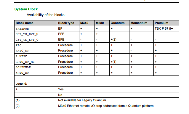

Bon il y a une erreur dans le code clairement car j'ai la même valeur que toi, donc je m'excuse c'est lier à l'accès sur une variable je pense je corrige quand j'ai cinq minutes et je test le fonctionnement jusqu'au bout car vraisemblablement je ne l'ai pas fait et c'est dommage.
Désolé pour le temps perdu

J'ai vu d'ou cela venait mais j'ai pas résolu pour l'instant.

Ce que l'on à vu DW#16#7F800000 c'est le résultat d'une division par zéro, en faite un débordement de la plage de valeur car le résultat est infini (overflow).
La mesure de la période n'avait pas eu le temps de se faire alors que le cycle était fini. :mrgreen:
Le problème n'avait lieu que avec un iCY de faible valeur (<25 ), j'avais fait mes essais avec 40 cycles à l'origine.
Donc c'est corrigé, j'ai verrouillé la séquence pour qu''elle ne se finisse pas avant d'avoir une valeur de période différente de zéro.
Merci Lorent2 ;)
le fichier SCL corrigé :
https://www.sendspace.com/file/2b0h3z

Pour la version unity pro, j'ai utilisé pour la mesure du temps system le bloc FREERUN, cette fonction n'est pas disponible sur toutes les gammes d'automates. (voir photo ci-dessous)

pas de problème, je risque de le tester avec du M340, pas le temps pour l'instant :oops:
