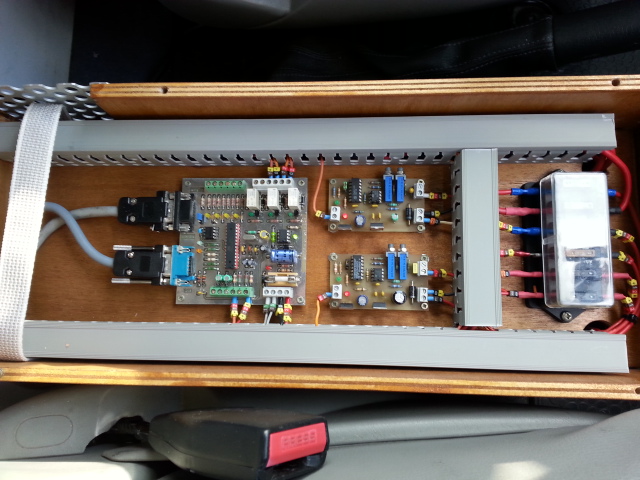

C'est un projet d'un coupleur de batterie auxiliaire pour camping car.
Celui ci gère le couplage de la batterie auxiliaire avec celle du véhicule en fonction de l’alternateur (couplé si U > 13,5 V et découplé si U < 12,5V)
Il gère aussi l'autonomie de la batterie auxiliaire et coupe l'utilisation quand elle est déchargé.
L'intérêt du Modbus, et de pouvoir communiqué avec mon Smartphone Android afin d'avoir une surveillance et la possibilité de réglé des seuil etc...
Il existe des petite applications HMI sur android comme P-ex UNIGO.
L'arduino ma servi a faire un prototype sur le bureaux. J'ai réalisé mon propre circuit avec un ATMEGA328. 2 entrées analogiques pour les tension batteries, 2 entrées ana Réserve, 4 entrées TOR de réserve, 1 sortie Couplage, 1 sortie Coupure utilisation et 1 sortie TOR de réserve, 1 por comm modbus et 1 port comm I2C pour le LCD.
J'ai encore du pain sur la planche
