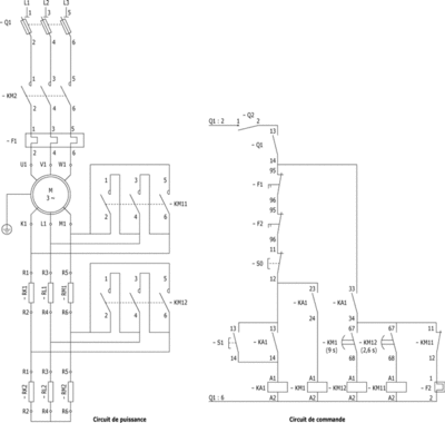

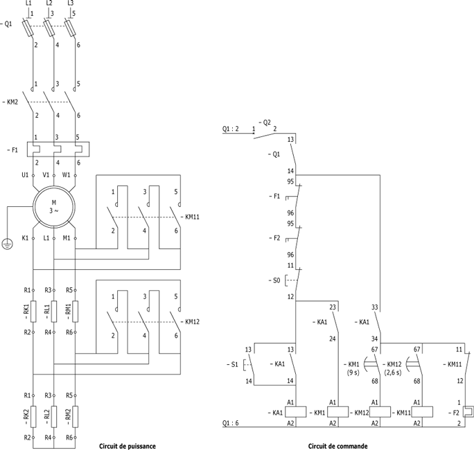

Bonjour tout le monde ,
j'ai un moteur qui démarre par élimination des résistances rotorique à quatre temps , je veux remplacer ce type de démarrage par un ATS , quelles sont les modifications nécessaires à faire sur le moteur
merci par avance

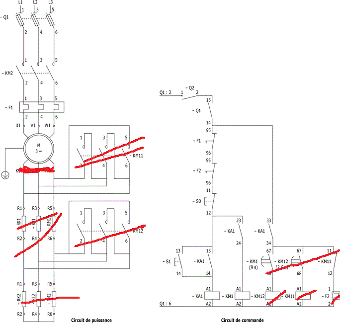

Juste court-circuiter le rotor.

Le démarreur rotorique par élimination de résistance est raccordé au rotor bobiné moteur par 3 bornes, il suffit de court circuiter ces 3 bornes, avec des barrettes de moteur par exemple.
Pour vous rassurez quand le démarreur actuel à finis d'éliminer les résistance a la fin il court-circuite le rotor du moteur.
Ceci fait le moteur se comporte comme un moteur à cage d'écureuil.

Oui sauf que quand on installe un moteur a rotor bobiné ce n'est pas pour rien....
le moteur a rotor bobiné donne un sur-couple au démarrage très important. 7* le couple nominal pour démarrage.
avec un ATS tu en aura beaucoup moins...
c'est très utilisé pour les concasseurs par ex....

remplacer le démarrage par élimination des résistances rotorique à quatre temps d'un moteur rotor bobiné par un démarrage via un démarreur progressif, je ne m'y risquerai pas ! En tout cas cela dépend de la charge, si c'est pour démarreur un ventilateur (charge quadratique à couple résistant très faible aux faibles vitesses de rotation) pourquoi pas, mais ce n'est probablement pas le cas. En effet, un moteur à rotor bobiné (plus cher à l'achat qu'un moteur asynchrone à cage d’écureuil) est choisi justement pour des applications qui nécessitent un fort couple au démarrage (pont roulant, grue, broyeur, concasseur...).
Les résistances insérées dans le rotor permettent justement d'obtenir un couple important. Les éliminer comme il est suggéré plus haut risque fort d'en faire un moteur dont le couple est insuffisant pour vaincre le couple résistant de la charge à entrainer. Sachant qu'un démarreur progressif de part sa technologie réduit aussi le couple lors de la phase de démarrage...
Ce qui peut être envisagé toutefois c'est l'utilisation d'un variateur de vitesse mais en gardant des résistances "talons" dans le circuit rotor qu'il convient de dimensionner correctement pour obtenir un couple suffisant pour les caractéristiques de la charge à mettre en mouvement. Mais cela ne s'improvise pas.
Voir cette FAQ Schneider : "Est-il possible d’utiliser un moteur à rotor bobiné (ou moteur à bagues ou moteur à cages résistantes) en association avec un variateur de vitesse Altivar ATV ?"

Et monter le démarreur dans le couplage, à la place des résistances?
