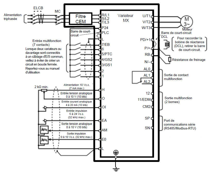

Je vous explique mon petit soucis, j'ai un variateur de vitesse OMRON MX2 type 3G3MX2-A4022-E à câbler, pour ce qui est de l'alimentation et de ce qu'il faut renvoyer au moteur c'est bon. Mais je ne sais pas quels sont les autres branchements à effectuer pour que mon variateur fonctionne, je sais que j'ai ma sortie analogique PID à ramener dessus mais je ne sais pas vraiment où... :/ Est-il nécessaire de câbler d'autres entrées etc etc ? Tout conseil est bon à prendre pour moi .
Merci d'avance ! (ci joint un schéma du variateur.)

disons que ta sortie analogique il faut la brancher sur l'entrée analogique du variateur:
Sur les bornes L et O pour du 0/10V
Sur les bornes L et OI pour du 4/20 mA

Ce sera probablement L/OI pour moi je pense.
Mais il faut tout de même que je laisse les barres de courts circuits sur les bornes PD/+1 - P/+1 ? Sur les bornes PLC - L ?

oui si ya pas de bobine et si un seul variateur

C'est un mouvement de rotation pour faire tourner un ventilateur d'une puissance de 2,5 kW.

je connais pas particulièrement les variateurs OMRON , mais les variateurs de vitesse en général.
Les ventilateurs ont un couple résistant qui augmente avec le carré de la fréquence.
il faut donc adapter la loi tension-fréquence de type loi U/F 2 pts dans les paramètres.

Ok merci, mais il me faut aussi une commande (une sortie TOR) pour commander mon variateur ?
