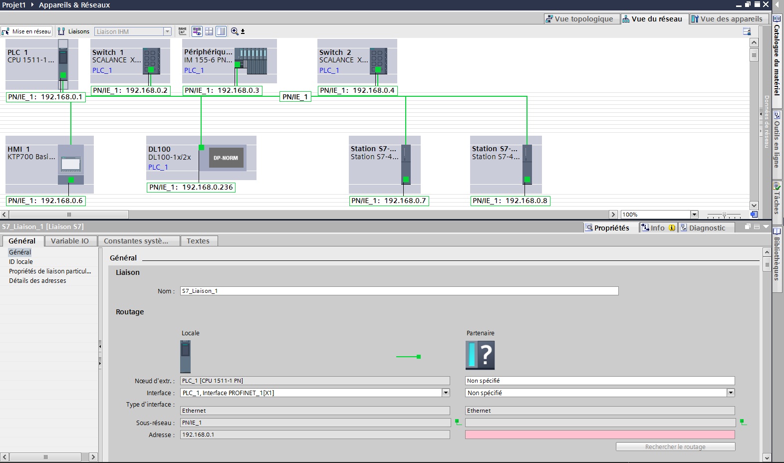

Je suis novice en automatisme et j'aimerais mettre en réseau 2 CPU : 1 CPU S7-1500 et 1 CPU S7-400 via une carte CP443-1
En faisant une recherche d'abonnés accessibles, je retrouve bien ma CPU S7-400.
Quels sont les blocs à utiliser pour la communication entre les 2 CPU?

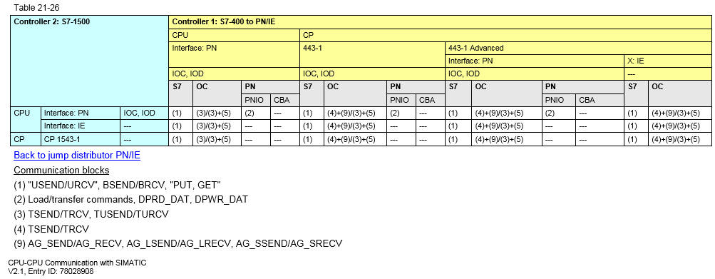

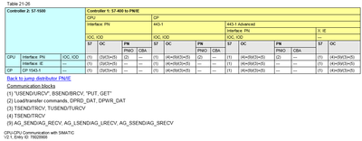

Re: liaison CPU S7-1500 et S7-400
Voici le tableau des possibilités:
Donc a priori si tu fais de la com S7 se sera du "USEND/URCV" ou BSEND/BRCV sinon "PUT, GET" : comme tu veux.
il existe pour ceux que ca intéresse LE document qui recense toutes les variations de communication entre CPU/CP (PN, DP MPI) et les blocs à mettre en oeuvre pour chacune de ces communications. C'est en anglais, ça parait barbare, mais une fois qu'on a capté c'est enfantin. Ca se trouve là: ou en tapant "CPU-CPU Communication with SIMATIC Controllers" dans votre navigateur préféré.

Regardes dans l'aide du soft tu as le détail des blocs c'est assez facilement compréhensible.
Par exemple en simplifiant si tu utilises les blocs GET/PUT ça revient à faire du BLKMOV.

ce serait pas de refus, j'ai bien essayé de comprendre mais plus ça et plus je plane

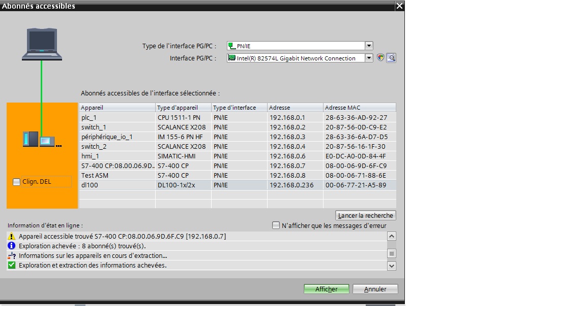

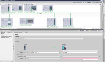

en faisant une compilation, j'ai eu ce message: pourtant quand je fais une recherche d'abonnés accessibles, je le retrouve dans ma liste (le premier S7-400 cp de la liste) Est ce que je suis sur la bonne voie? ou carrément à l'ouest? ma liaison est-elle bien faite?
