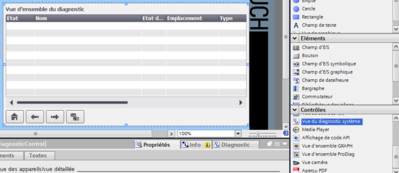

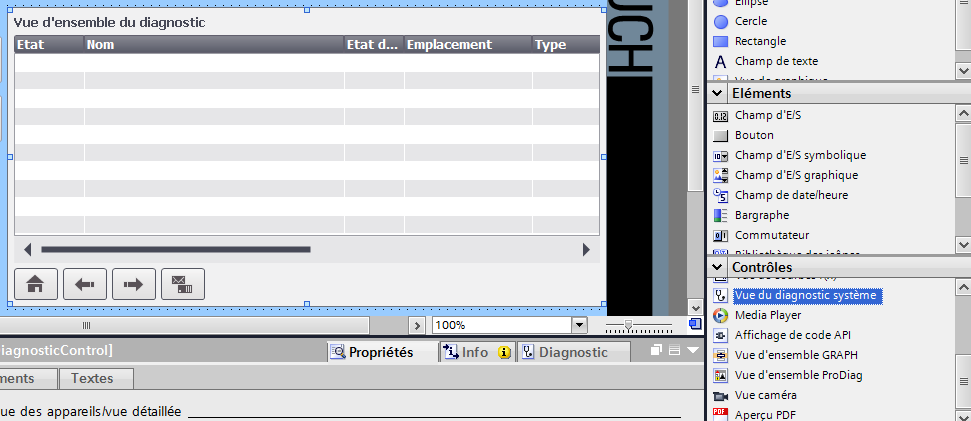

Bonsoir a tous,
Etant un peu paresseux, je me demandais si vous aviez deja developpe une section de code pour recuperer l'etat des cartes d'entrees sorties sur S7-300 (TIA Portal).
Je veux juste le defaut pour animer une vue de diagnostic.
D'avance merci.
dehell
Messages : 240
Localisation : Alès
Re: Etat des cartes d'Entrees/sorties Automate S7-300
Message par dehell »
Si c'est l'état de ta carte point de vue système, il y a un objet tout fait pour l'IHM
Si c'est l'état de chaque E/S j'ai rien sous la main...
sinced
Messages : 1242
Message par sinced »
Bonjour Dehell et merci pour ta réponse.
Ce n'est pas l'état de chaque E/S juste la carte.
