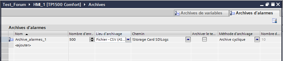

Je travail sur une Supervision de ligne, et je souhaiterais savoir si il est possible d'archiver l'historique des alarmes dans un fichier texte ou excel.
Je suppose qu'il faut utiliser un script VBS mais je m'y connais pas assez pour m'en sortir seul.
Si quelqu'un aurait quelque information sur la démarche à suivre pour y parvenir je suis preneur.

Re: [TIA] Archivage des alarmes -> .txt / .csv
Je connais pas la version TIA Wincc Runtime Pro.
Aurais tu comme sur la version comfort/advanced un objet Archive?
Ça te faciliterai la tache....
Bon ben c'est résolu, je cherchais beaucoup trop loin..
En bidouillant un peu dans les paramètres d'archivage c'est possible de le faire directement..
Il suffit de crée une archive d'alarme avec un lieu d'archivage et le format voulu.
Puis dans les propriétés de la Vue des alarmes, dans la partie général sélectionner "Archive des alarmes".
En effet dehell, je viens de voir ça
