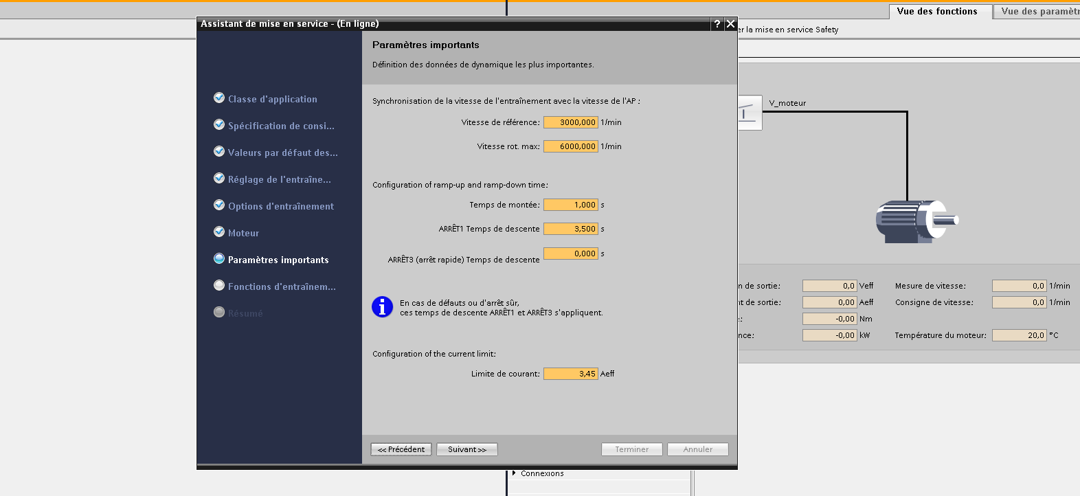

Pour info, dans l'assistant de mise en service, je suis passé par [1]Standart Drive Control (SDC), ne sachant pas compléter toute les cases du mode expert (Conseillé par mabéo) je n'ai donc pas non plus informé le Cos phi qui n’était pas demandé :? je ne sais pas si cela peu changer quelque chose.
Dans startdrive, il devrait y avoir une procédure d'autocalibration du moteur à vide : le variateur lance une procédure pour faire toutes les mesures nécessaires pour bien identifier les grandeurs caractéristiques du moteur.
1 - Faire la procédure d'identification des paramètres moteur (à l'arrêt)

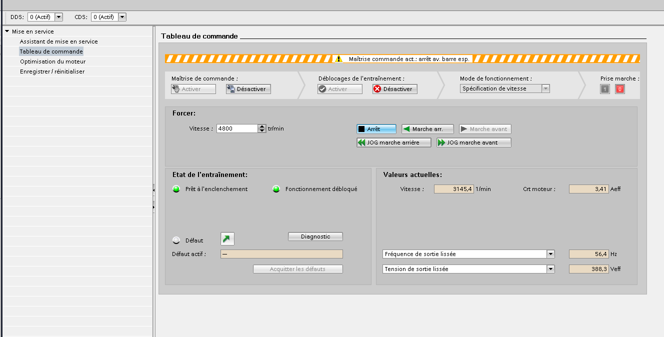

par contre j'ai fais l'essai suivant:
on vois bien qu'à 56 Hz je suis déjà en limite de courant.... la pompe va surement être remplacer du coup. (et moi je démmarre dans deux semaines :lol: :lol: :lol: :? )
