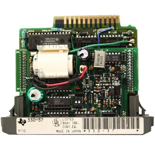

Bonjour a tous
dans le cadre de mon travail je suis confronté a un panne sur Automate MORs avec un cpu 330-37 de chez TI
le probleme est que depuis un certains temps le chien de garde declenche et maintenant je nai plus de RUN donc plus de chien de garde
jai donc pour m'assurer, demander et commandé une nvlle CPU identique ou presque 330S-37 a la place de 330-37
or maintenant je nai tjrs rien,
jai donc interverti l'eeprom ( celle avec le Stickers au centre car caché le trou sur la puce) mais tjrs le même problème.
il ya des jumper et switch dessus y a til quelqu’un qui sy connait svp sur une quelconque procédure
merci
HELP Procedure TI 330-37 remplacement CPU Probleme
