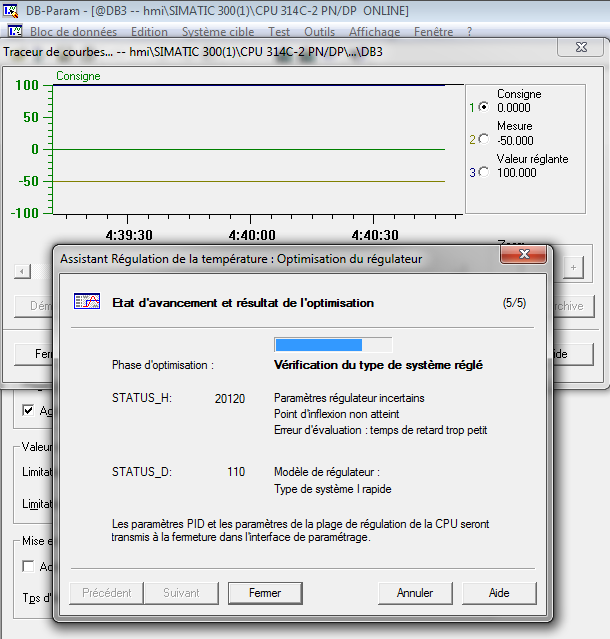

Bonjours je veux utiliser système PID de température FB58 mais je sais pas comment j'ai essayer et j'arrive pas a faire auto-régulation j'ai vu une vidéo la température mesure change mais moi je sais pas comment faire varier la température dan DB et je ne sais pas comment faire l'auto régulation SVP j'ai besoin de vos aides

La temperature cest la mesure tu peux la simuler en utilisant un mot à la place.
