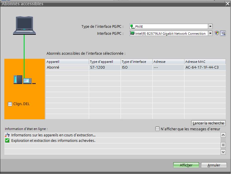

J'ai un automate S7 1200 (CPU 1215C DCDCDC) sur lequel je n'arrive pas a me connecter car son type d'interface Ethernet est en ISO.
Il est donc impossible pour moi de lui charger mon programme.
Est ce que vous avez une solution me permettant de changer son type d'interface en PN/IE?

Sur ton PC tu es branché sur la même carte que celle indiquée sur l'interface PG/PC (Intel 82579...)?

Il faut que tu lui adresse un nom d’appareil et une adresse IP.Sinon tu peut aussi essayé de faire un chargement étendu (dans l'onglet en ligne).
