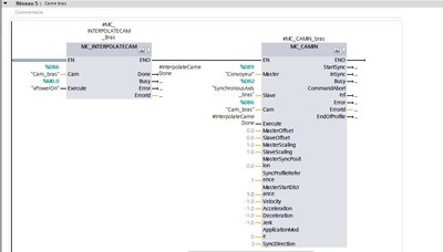

j'essaye de suivre un tuto siemens :
https://youtu.be/CsMDvpBfttc

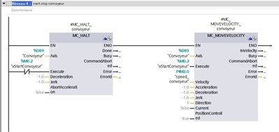

J'ai fait un projet avec un convoyeur qui est l'axe maître
ainsi qu'un axe appelé "bras" qui est l'axe esclave.

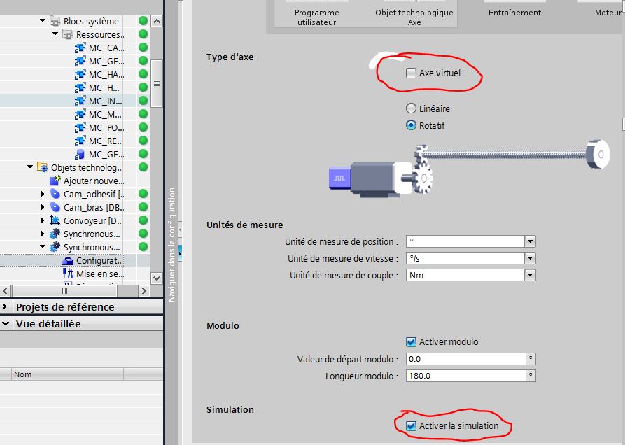

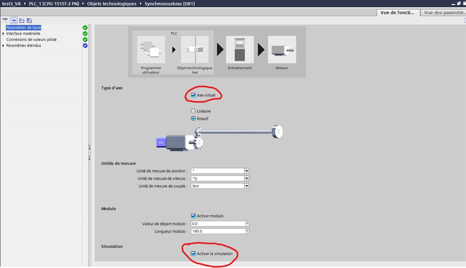

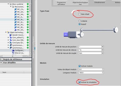

n'ayant pas le matériel sous la main, je travail en simulation (ni automate , ni variateurs/moteurs), a ce propos, je n'ai pas saisi la différence entre axe virtuel et activer la simulation..

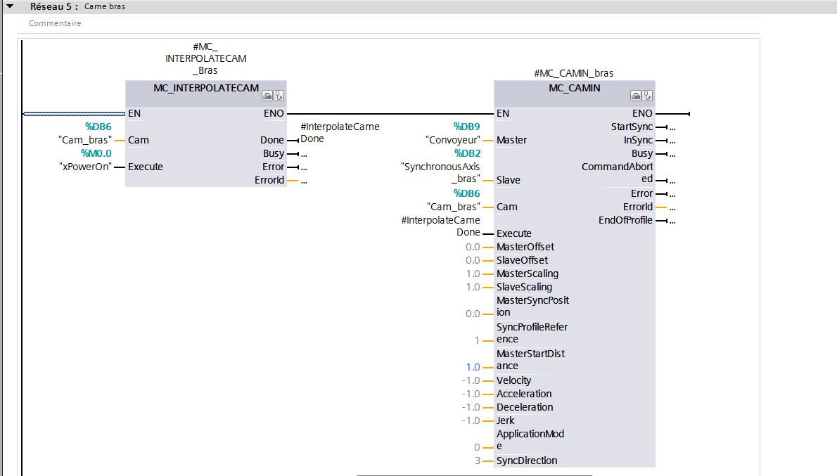

il me semble avoir tout configurer correctement mais impossible de faire démarrer mon profil de came.
mon fichier tia V14:
https://drive.google.com/open?id=12rj6y ... _QOQw99jHV
Si vous avez une piste pour me faire avancer je vous remercie.
Profil de came siemens

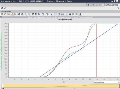

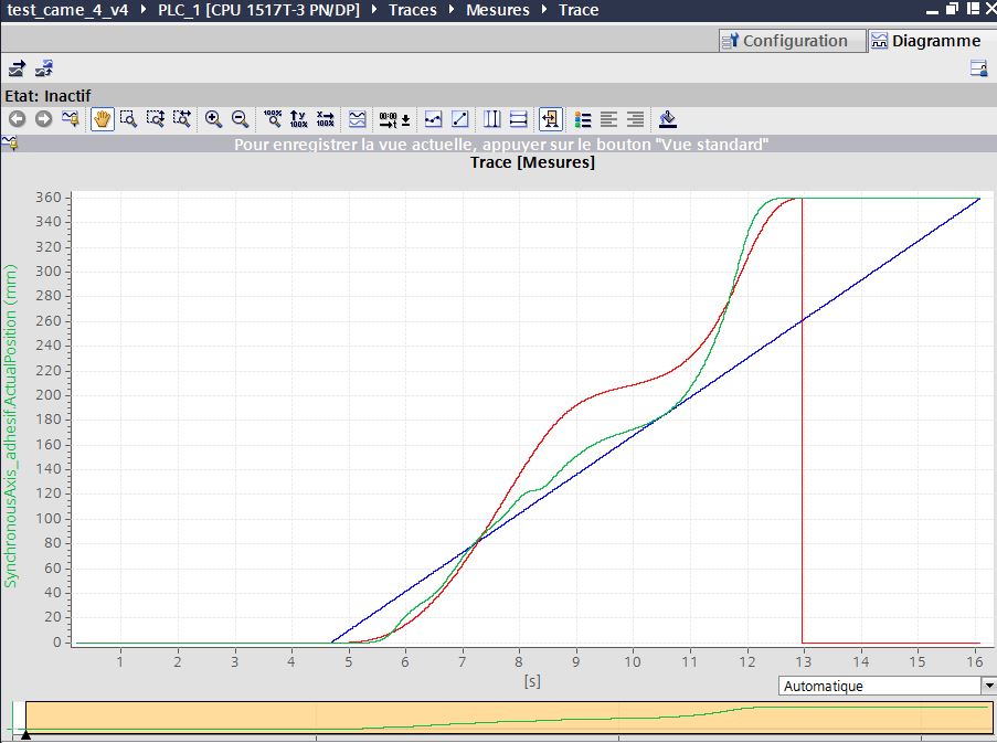

Mon fichier commence a fonctionner comme je le souhaite En bleu actualposition de l'axe maître (convoyeur)
en rouge actualposition de l'axe esclave (bras)
en vert actual position d'un autre axe esclave de bras

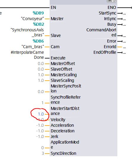

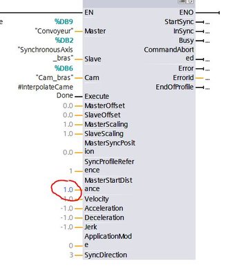

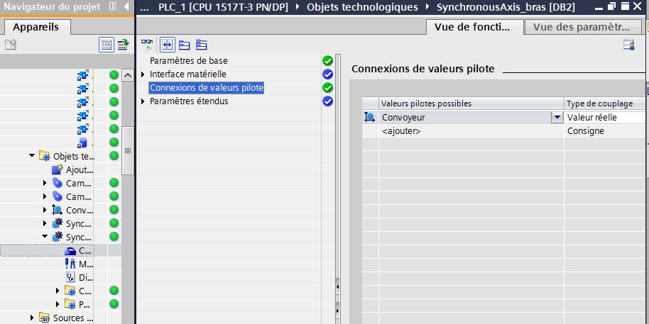

Pour ce faire j'ai désactiver axe virtuel et activer la simulation: J'ai déclarer mon axe maître comme valeur pilote pour mon axe esclave: et j'ai du mettre 1 dans master distance dans mc_camin: je ne comprend pas pourquoi, j'aurais préférer démarrer a 0, mais bon, c'est pas mon principale soucis pour l'instant.

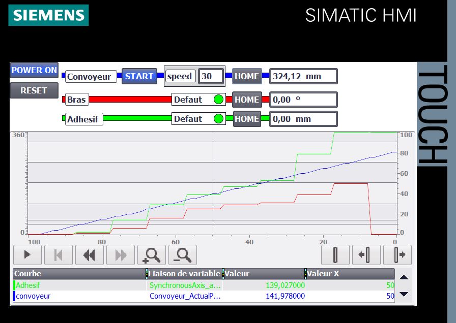

PROCÉDURE UTILISÉE :

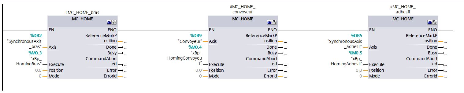

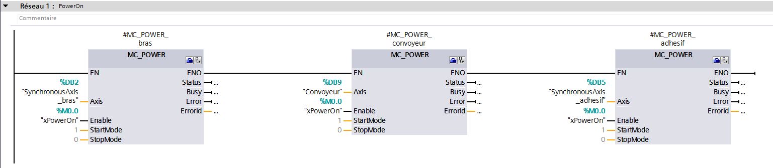

1 / en premier lieu je démarre mes axes avec MC_POWER (via un bouton power sur l'ihm): 2/ ensuite un homing pour référencer mes axes (bouton home sur l'ihm): 3/ Il faut aussi faire une interpolation du profil de came avc MC_INTERPOLATECAM
et démarrer le profil de came avec MC_CAMIN: 4/ démarrage du convoyeur maître (bouton start sur l'ihm):

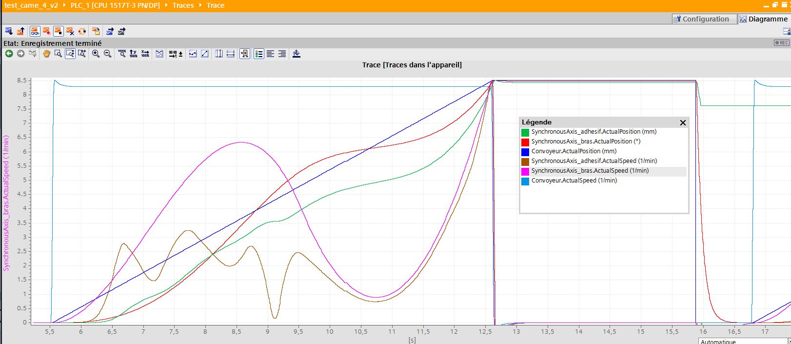

Mon soucis c'est que cela fonctionne lorsque je démarre, je peux redémarrer mon profil de came plusieurs fois d'affilé lorsque j’exécute l'instruction MC_HOME sur l'axe maître (convoyeur) pour remettre le codeur a zéro (je ne suit pas sur que ce soit la meilleur façon de faire), et ainsi reprendre au début mon profil de came.
Mais cela ne fonctionne pas a chaque fois.

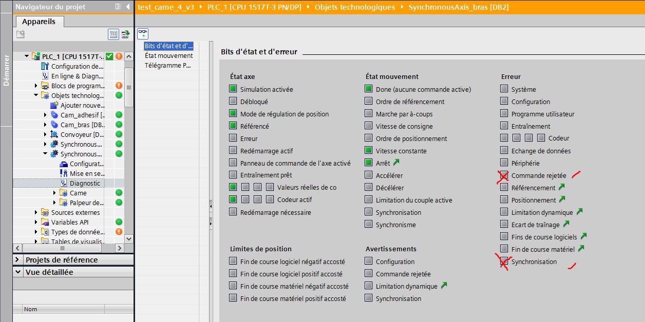

J'ai aussi régulièrement les axe en défaut avec comme erreur commande rejetée ou défaut de synchronisation, mais pas forcement a chaque fois que cela ne fonctionne pas. Je pense que mon problème vient peut être des ordre sur les entrées "execute" sur les blocs MC_INTERPOLATECAM et MC_CAMIN et MC_HOME, je ne doit pas les activer au bon moment.
