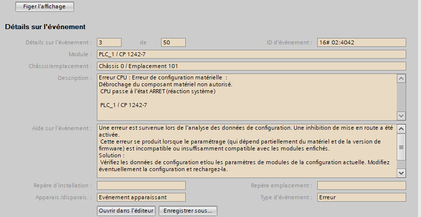

je veux réaliser une communication à distance entre un module GPRS 1242 V2 6GK7 242-7KX31-0XE0
avec un serveur tcsb v3.0 j’ai connecté au serveur avec succès mais quand je suis en train d’envoyer un bloc
send TC SEND, le module CP se tombe en défaut et à travers le tampon de diagnostic comme indique l'image ci dessous
j’ai compris qu’il y a une incompatibilité de la version du firmware.
Je n'ai pas trouvé le vrai firmware avez-vous une version correcte?

D'après votre capture, c'est plus une erreur de configuration matérielle.
La description vous aiguille sur un débrochage non autorisé, donc vous avez surement retiré le module du rack à chaud.
Pour info, il y a un OB spécifique à inclure dans le projet afin de ne pas mettre la CPU en stop et de gérer ce genre d’événement.
Autre question, pourquoi avez vous mis le module à l'emplacement 101??

Puisque j'ai crée un serveur tcsb ma configuration m'oblige la mise en place du module donc j'ai choisi l'emplacement 101.
Mon problème situé dans la possibilité d'intégrer les blocs TC_SEND et TC_RECEIVE pour programmer mes données à la base d'un module GPRS 1242 V2
6GK7 242-7KX31-0XE0.
Pouvez vous m'aider.
