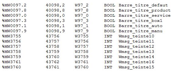

Pour les « teutons » Je dois fournir un fichier avec les variables d’animation à importer dans WINCC ,je cherche un exemple de fichier d’import pour mettre mon fichier dans le même format , si vous avez ça sous la main et pouvez me l’envoyer à itasoft@free.fr je déborderais de joie intense , lol
Format actuel de mon fichier à mettre au format WINCC

Faut préciser la version de WinCC. Il y a Wincc Tia Portal et Wincc c'est laquelle que tu utilises ?

Le mieux serait qu'ils t'envoient un fichier export bidon avec qq variables dedans.
Comme ça Tu auras la structure exacte.

Je t'ai envoyé une extraction sous WinCC v15.

disons que le IHM des "teutons" doit se connecter à mon automate Unity (j'ai pas pu l'interdire)
normalement %M1.0 doit correspondre à %MW1.0 et %IW64 à %MW64 , c'est bien ça ?

Un %MW chez siemens = %MW chez Schneider ! Je ne comprend pas ton %M1.0 ?? (ca existe pas je crois sous unity, ca doit être %MW aussi) ?
Une entrée analogique %IW (API N°1) doit aller dans un %MW (API N°2).
je ne sais pas si je répond à ta question !
Re: Fichier d’import WINCC
Il parle plus de la supervision et non de la communication inter automate. Sur Unity Pro il y a plutôt des %Mx maintenant dans les API Siemens ce sont des %Mx.y sauf que son Schneider ne communique pas avec un automate mais avec une supervision donc sous Wincc il peut très bien déclarer s'il est en Modbus tcp un %M ça sera accepté de même qu'un %MW.
