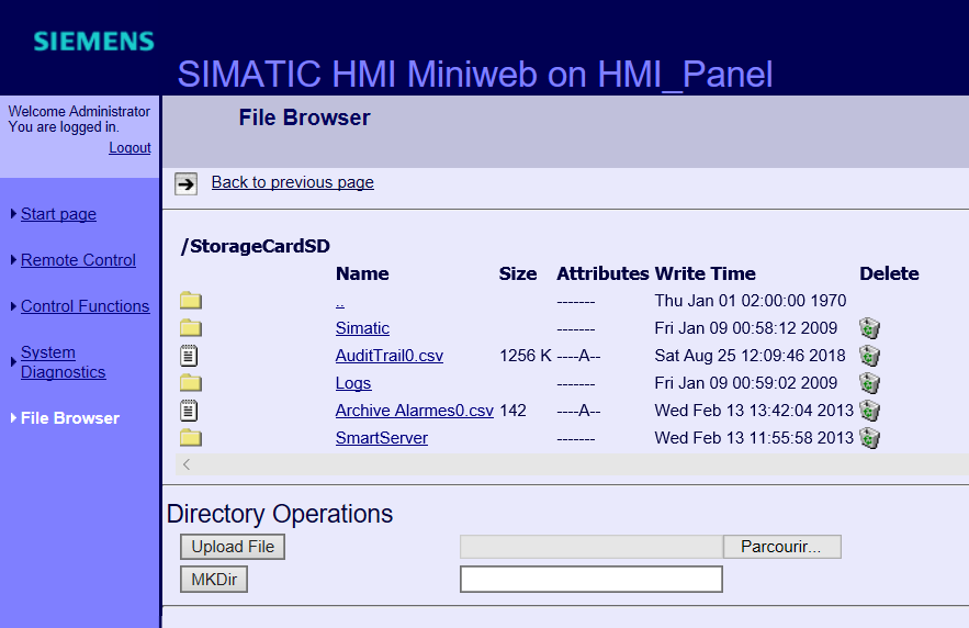

Bonjour j'aimerai créer un fichier directement sur la carte SD de l'écran IHM. Quand je créer un dossier cela fonctionne mais pour créer un fichier je ne le voit pas apparaitre sur la carte SD pourtant j'ai suivi les instructions sur le site Siemens…

Dans le fichier joint , l'endroit ou le fichier doit apparaitre
Pièces jointes
audit
audit

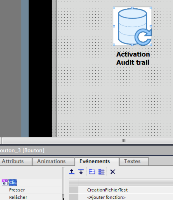

Quel événement déclenche ton script de création du fichier?
Il faut que tu sois sur que ton script est exécuté.

Bonjour le script s'exécute quand j'appuie sur ce bouton
Pièces jointes
