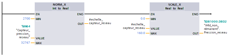

C'est un capteur deux fils, donc passif.
Personne n'alimente la boucle.
À mon avis il faut une alimentation externe. Non ?

Alors oui il est bien passif et donc alimenté avec une alimentation externe 24VDC tout comme la CPU

Problème résolu, j'ai mis une résistance de 250 Ohm, mais en regardant de plus près sur la documentation de celui-ci 500 Ohm pourrai passer.
J'ai modifier les valeurs de la mise à l'échelle sur TIA comme sur la photo ci-dessous et tout marche à la perfection.
