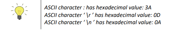

Voila mon soucis, je dois dialoguer en RS232 un débitmètre bronkhorst mini CORI-FLOW M1x serie depuis un ET 200SP.
Tout le monde faisant sa sauce niveau protocole avec le RS232, le débitmètre a le sien avec un format de trame bien particulier.
Un trame se présente sous la forme Start character | length | Node | Process | End
Mon soucis se trouve avec le character de départ et de fin, en effet selon le protocole du débitmètre, le début doit être un ':' et la fin '\r\n'
Pour faire une trame, j'ai construit une structure qui commence par un char et se termine par 2 char, les bytes au milieu en hexa pour le message.
Après des tests avec un hyperterminal, j'ai pu voir que le débitmètre ne répondait qu'en recevant que des characters en début et fin de trame, leur valeur hexa n'étaient pas accepté et ma requête passait à l'as.
J'ai donc construit la structure qu'il faut sauf... Que le character $N ne semble pas exister alors que $R oui...
Le problème en question
Mes questions sont, est-ce que je peux m'y prendre autrement ? Ou carrément est-ce que l'un d'entre vous à déjà travailler sur le même matériel et peut m'aider ?

A la place de '$N', essaye '$L' ou '$0A'.
Sinon un caractère a un code ascii et peut se transcrire en byte ...
pourquoi ne pas tout mettre en byte pour la trame ?
ou tout en ascii, soit une STRING ?
c'est bizarre que ton protocole mélange les 2 formats ...
hyperterminal te montre bien de l'ascii ?

j'ai regardé un peu la doc de ton matériel. Ils donnent les valeurs Hexa des caractères de début et fin de trame. As tu essayé cela ?
J'imagine que tu as respecté les paramètres du port Com : 38400 bauds/pas de parité/8 bits data/1 bit de stop

J'ai bien vu cette info dans la doc et justement c'est ça que je trouve étrange car j'ai configuré les détections de début de trame et de fin avec ces caractères en Hexa.
L'info part correctement mais je n'ai pas de retour ou j'ai un retour qui ne finit pas et reste en attente mais ça me surprend qu'il n'y est pas un timeout.
J'ai fait ce que tu as dit Steph, j'ai changé le caractère de fin pour un '$L' et ça semble fonctionné. Je n'ai plus l'erreur comme quoi il ne voyait pas de caractère de fin à ma trame... Ce qui me fait penser que ma requête est bonne, de même que la configuration d'envoie... Et la configuration de réception est la même alors pourquoi ça coince ?
Je dois me replonger dans la doc pour le pilotage manuel du débitmètre, peut-être un paramètre interne est mal configurer...
