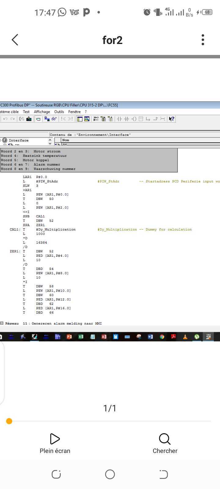

Aidez-moi à comprendre l'extrait de ce code mis en annexe
Traduction d'un programme en list

Déjà abordé.. Adressage indexé !
Que comprends tu déjà toi ?

En gros chargement des valeurs mot contenues dans des zones d'entrées périphériques dans des registres de DB.
On utilise l'adressage indirect : l'adresse de départ est contenue dans PIW_strAd, sûrement un int ou un Word puis mis au format pointeur octet.bit à l'aide de SLW3 puis ensuite chargé dans le registre d'adresse interne AR1.
Cherche sur le forum, il existe pléthore de message et les explications qui vont avec.
