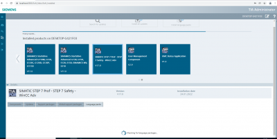

Alors, j'ai installé une mise à jour de TIA Administrator. Celui-ci s'ouvre enfin.
après plusieurs manip, j'ai trouvé un login et mdp pour y accéder. Par contre, je ne sais pas ou chercher le pack français...

Je pense être au bon endroit mais ça prend un peu de temps à charger...

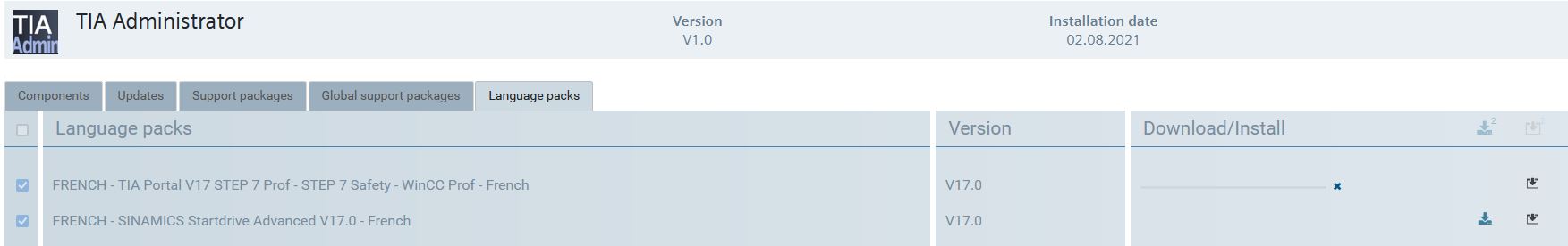

j'ai bien suivi toutes vos remarques, mais je suis toujours au même point.
Je suis loguer dans TIA Administrator.
Le pack ne se télécharge pas. voir l'image annexée.
Avez-vous eu ce même problème ?

Solutions :
- Installer à la "main" le tia administrator suivant : "114358_TIAADMIN_V10_SP4_Upd2" et après x redémarrage, le téléchargement des packages ont fonctionné.
