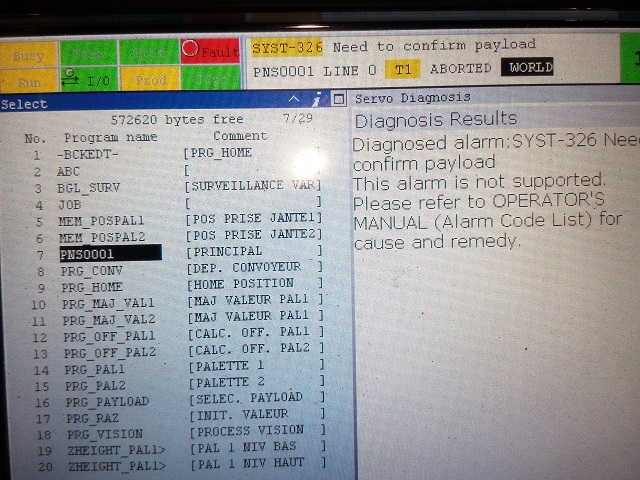

Fabrice
Messages : 6
Inscription : 14 avr. 2018, 19:47
Re: redemarrage robot
Message par Fabrice »
Hello,
nouveau soucis au redémarrage, j'ai une photo cette fois
après coupure général du robot
pas moyen de travailler en auto
et pas moyen de lacher le shift sans déclencher un défaut SYST-326
voir photo
quelqu'un peut il m'aider ?
