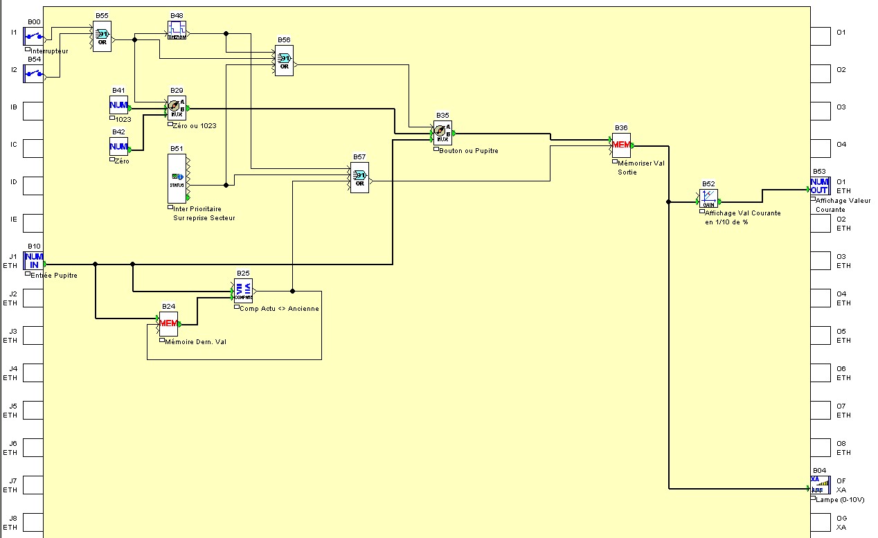

<r>Bonjour; <br/>
Je suis une élève de terminale STI2D et je souhaiterai avoir des conseils pour mon projet de bac. Avec mes camarades nous avons choisi d'étudier une domespace, et moi je m'occupe de l'optimisation de l'éclairage. Je suis actuellement entrain de faire ma programmation sur crouzet afin de pouvoir régler la luminosité sur un écran IHM. Nous utilisons un automate XD10 24VDC avec 2 extensions XN05 24VDC (module ethernet) et XA04 24VDC (module 0-10 V). <br/>
Voila où j'en suis.<br/>
l'entrée IB est un interrupteur ; l'entrée J1 ETH est la valeur donnée sur l'IHM. La fonction MUX me permet de soit allumer grâce à l'écran IHM où l'on peut varier l'intensité lumineuse ou soit d'allumer à partir de l'interrupteur mais sans pouvoir régler la luminosité. <br/>
Actuellement lorsqu'on appuie sur l'interrupteur la lumière s'allume à 100 % et lorsque l'on appuie une seconde fois dessus la lumière s'allume à l'intensité donnée sur l'écran, or je souhaiterai qu'elle s'éteigne sauf que je ne sais pas quel bloc crouzet utiliser.</r>

Donc si j'ai bien saisi, le fonctionnement de ton bloc MUX :
Sortie à "0" :
-> impulsion sur l'entrée "du haut" où est relié ton inter "IB" => recopie entrée 1 sur sortie
Sortie à "entrée 1"
-> impulsion sur l'entrée "du haut" => recopie entrée 2 sur sortie.
Sortie à "entrée 2"
-> impulsion sur l'entrée "du haut" => sortie mise à 0
Je ne connais pas le "Crouzet" mais je pense pas que ce que tu veux faire soit faisable uniquement avec un bloc.
Perso, je rajouterais que si sortie du "MUX" > 0 Et impulsion sur l'entrée "haut" => création de 2 impulsions consécutives pour remettre ton bloc MUX à 0.
En fait, ton bloc MUX reçoit l'impulsion de ton inter alors que la lumière est allumée => baisse à "niveau réglé via l'IHM" et là tu envoies sur ton bloc ta 2ème impulsion générée logiciellement pour mettre ton bloc MUX à 0.
Et puis, question bête, mais cas concret :
-> on mange, il fait pas assez jour, j'allume la lumière via l'inter, donc à fond.
-> on finit de manger, on se pose devant la télé, mais trop de lumière, je veux donc baisser l'intensité pour ne pas être dans le noir et pouvoir profiter des "experts" :
Je fais comment dans ton programme ?

Salut.
Pas si simple ton histoire, j'ai cherché un peu...
Voici ma solution.. avec commande inter (Tout ou rien) ou Pupitre (Variation).
La dernière modification de commande l'emporte...
Reset Sortie à la reprise secteur
Envoie de la valeur actuelle de la sortie sur Pupitre en 1/10 de %
J'ai gagné quoi ? un sucre ?

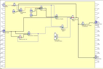

Donc dans ces automates là, le "mux" fait basculement entre les entrées 2 et 3 sur impulsion sur son entrée 1 ?philou77 a écrit : ↑04 avr. 2018, 16:06 Salut.

Automate est un bien grand mot je préfère parler de relais 'intelligent'.
Mais oui, tu as bien compris le fonctionnement du MUX.
en fait :
- Entrée 1 à '1' -> Sortie = Entrée 2
- Entrée 1 à '0' -> Sortie = Entrée 3
Pas forcément sur impulsion mais vu les contraintes de l'énoncé et du matériel, il m'a fallu travailler sur impulsion.
La difficulté des ces relais vient du fait que les mémoires ne sont pas accessible via une adresse, comme sur des automates classiques.
Impossible d'écrire 0 ou 1023 sur front Montant ou descendant de l'inter dans la mémoire Entrée pupitre, on ne peut y accéder ! Alors faut ruser.
C'est toujours une galère pour écrire un programme 'avancé' sortant des blocs prêts à l'emploi, en fait, c'est pas fait pour non plus.

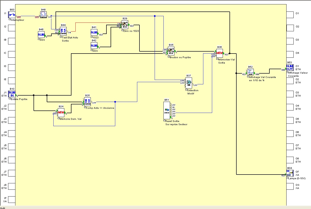

Ci joint version Modifiée.
- Fonctionnement avec multiples Interrupteurs
- Fonctionnement correct des interrupteurs ( le bloc B48 doit être configuré en front Montant ET descendant)
- Interrupteurs prioritaires sur reprise secteur
- Interrupteurs à '1' prioritaires sur pupitre

Heu, je vois pas ce que tu veux dire . Mais bien sûr, tout le monde bidouille, sinon on servirait à rien !
Non je m'ennuie pas, je trouvais cela interressant simplement.Kallysto a écrit : ↑05 avr. 2018, 16:32 Tu t'ennuyais ?
C'est un compromis obligatoire les interrupteurs à 1 prio ? Parce que à l'utilisation ça doit être casse pied quand tu passes devant ta tablette de devoir refaire le tour du salon pour mettre les inter à 0 et reprendre la main depuis la tablette. (je la fais bien la cliente casse pied hein ?)
D'un point de vue électrique et logique, je trouvais cela plus judicieux.
Tout est discutable, à commencer par les interrupteurs..
Pour ôter la priorité, il suffit de 'remplacer' les interrupteurs par des poussoirs et de faire une 'petite' modif dans le schéma.. rien de compliqué
Encore mieux, refaire la partie interrupteurs par des poussoirs pour avoir un gradation de lumière avec les boutons poussoirs aussi !
