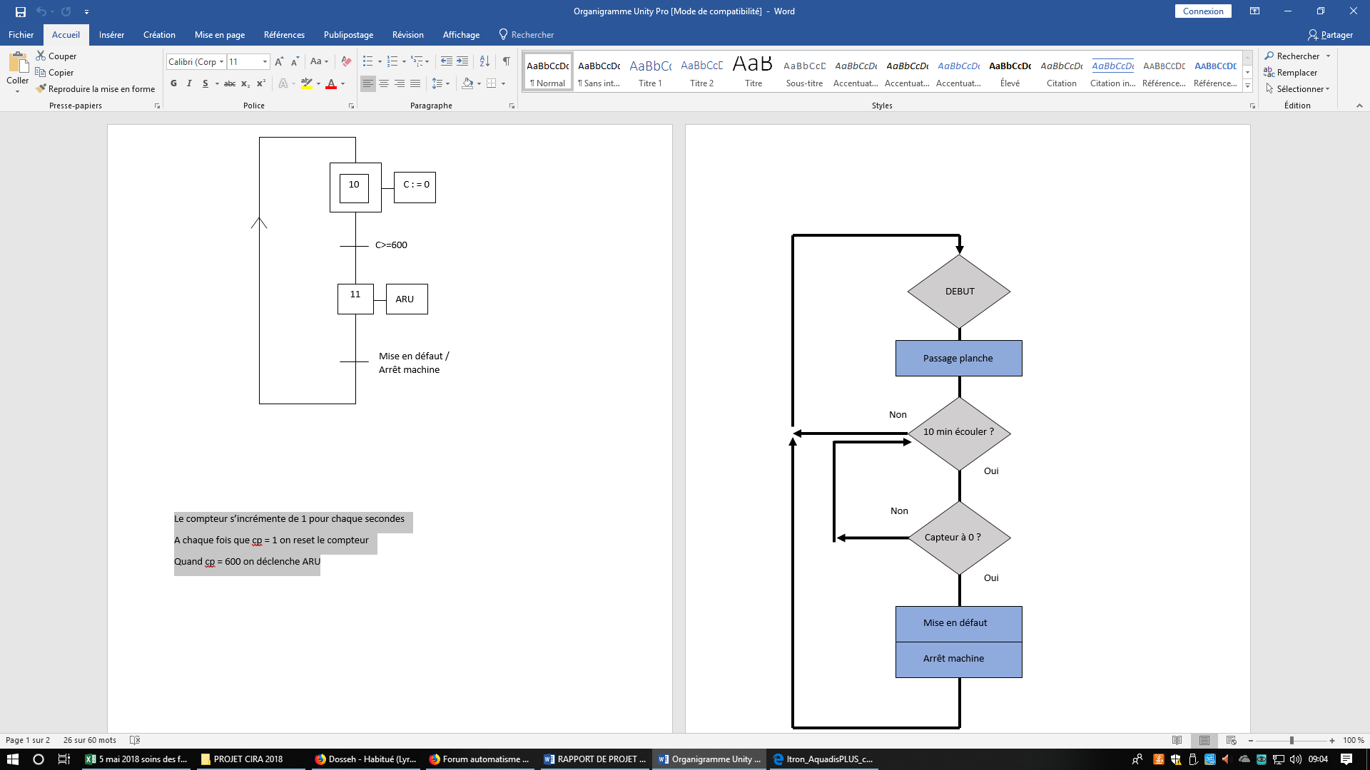

Bonjour je m'apelle seluj, étant étudiant en BTS CIRA j'aurais besoin de vous pour transformer ce grafcet en format Unity pro pour mon projet tehcnique..
On a un compteur reset a l'étape 0! C:=0
Il s'acrémente de 1 chaque seconde, lorsque que C>=600, on déclenche ARU
Merci de votre aide

Je trouve qu'il manque pas mal d'info pour pouvoir t'aider, fonctionnement, tableau d'adressage ....

Ce n'est pas un logiciel qui va être directement intégrer a une machine, je voudrais juste savoir ce que donne ce grafcet sur papier en version unity pro

Comme dit précédemment, pas assez d'infos.
Coté grafcet,
L'étape 0 est une étape d'init en général on y fait pas grand chose à part les inits évidement...
Passage de l'étape 0 à l'étape 1 sur un tour de cycle ou bien un BP marche !
Il te faut:
étape 1 -> Comptage
Transition 1->2 comptage atteint
étape 2 -> Attente AU
Transition étape 2 -> 0
Arrêt urgence = 1
Pk on parle de temps sur le logigramme et pas dans le grafcet ?
Pk a gauche C>600 -> étape ARU et à droite C=0 -> ARU ?
Tu parles de C pour compteur C>600 et de CP=1 ou 0.
C'est pas tout à fait la même chose..
De quoi as tu besoin ?
