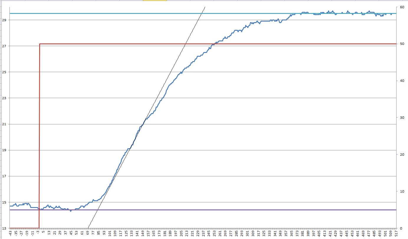

Je vois pas trop ce que vous allez faire avec Matlab... la méthode ZN donne les paramètres PID à appliquer, donc en déduire la fonction de transfert, c'est possible mais logiquement ça ne vous donnera pas beaucoup plus d'info et ne permettra pas vraiment un réglable plus fin qu'avec une méthode ZN directement. A moins de faire une mesure "échangeur seul" à vide puis une mesure "miel seul"... mais sinon...gladoul a écrit : ↑02 mai 2019, 09:25 Bonjour,
J’ai proposé à mon encadreur de :
Modéliser le système en trouvant la fonction de transfert de la vanne à commande magnétique et de l’échangeur à plaques indépendamment, pour cella nous viendrons tôt le matin au début du process, et nous relèverons la réponse à notre échelon (consigne), nous utiliserons après cella la méthode de Ziegler-Nichols pour déterminer les paramètres de la fonction de transfert puis nous passerons sur Matlab pour déduire le model de chaque élément du système.
Bon début?
A savoir que la méthode ZN est pas mal pour trouver des paramètres PI/D mais en général, les paramètres sont assez bourrin : on a un fort dépassement de la consigne. Il faut diviser le P par 2 au minimum.
Par expérience, la méthode dite de la réglabilité donne des paramètres plus "cool" : moins de dépassement, consigne mieux respectée mais un peu moins rapide.
Pour la mesure :
-> échelon de commande le plus "grand possible" en évitant la casse. Si on a un 0/10V en pilotage, envoyer 2V ne donnera pas une courbe où on peut faire des calculs propres et détaillés, 8V bien plus et 10V, c'est le mieux.
-> les conditions de départ influences le calcul des paramètres. Il faut donc veiller à ce qu'elles soient cohérente avec le fonctionnement du système. Par exemple si de base dans le process au départ on a un système à 20°C, il faut faire attention à bien partir avec un système stable à 20°C. Sinon on aura pas une vue claire de l'action du chauffage.
Si il y a 2 phases de départ, par exemple une à froid (20°C) et une à 30°C il faudra faire 2 mesure d’échelon pour déterminer les 2 jeux de paramètres.
-> mesure "la plus précise possible" : concrètement plus le nombre d'échantillon est élevé, plus les calculs sont précis. Pour ce genre de système un échantillon à la seconde c'est bien... après si vous savez qu'une fois le chauffage enclenché, il faut 4h pour que ça atteigne une température stabilisée, toutes les 10 secondes ça suffit. Mais il faut tout de même conserver un échantillonnage important : trop peu de point donne des paramètres moins précis et plus bourrin voir totalement à la ramasse.

Les applications théoriques des cours c'est chouette mais perso j'ai jamais vu un système où on me donnait la fonction de transfert. Donc c'est toujours méthode "empirique".
Et on retient mieux en cherchant par soit même qu'en recevant la réponse.
Concrètement, les 2 se font sur exactement la même mesure : une réponse à un échelon de commande. Ce qui diffère c'est la façon de traiter la courbe obtenue et les calculs qu'on fait avec. Donc sur place, c'est exactement le même temps. C'est juste la phase de traitement derrière qui diffère.
A noter que les paramètres PID obtenus avec ZN / 63% / réglabilité sont tous très différents.
Perso, j'ai pas de résultats concluant avec la méthode des 63%, pour mes systèmes je ne trouve pas la réponse satisfaisante.
Voici un exemple de mesure en réponse à un échelon et les résultats des calculs : A noter que typiquement l'installation dont est issue cette courbe a été pensée pas pensée justement. Le système est surdimensionné, du coup j'ai une réponse toujours dégueulasse quelque soit les paramètres testés. La régulation pompe c'est une horreur, j'ai ajouté à la main plein de mini sécurité, d'abaissement forcé de la sortie du PID et quand bien même ça évite seulement le pire.
Donc des paramètres PID c'est chouette, une installation dimensionnée proprement, c'est une obligation.
Dans tout les cas j'essayerai les 3 méthodes.
Je m'aperçois aussi que sans fonction de transfert je ne pourrai pas jouer sur les coefficients de mon PID sur Matlab pour avoir un résultat optimal.
Les méthodes empiriques donnent des résultats aussi précis que si on avait la fonction de transfert et qu'on simulait le système sur Matlab?
Vous pouvez me communiquer le nom du logiciel que vous utilisez pour obtenir une pente précise?
