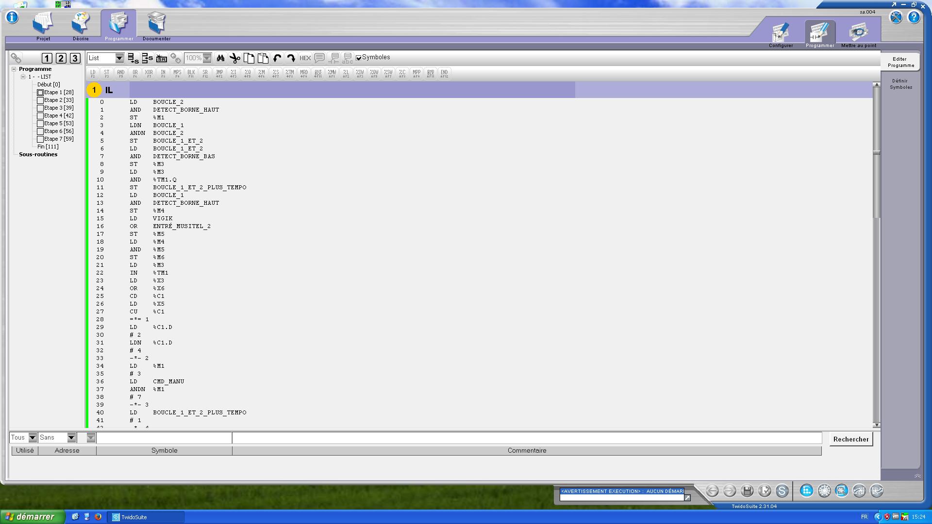

Je vous remercie pour votre temps et pour votre travail qui m'aide énormément
mais j'aimerai bien récupérer la prog en mode list au lieu de Ladder SVP
je me suis mis pour le comprendre mais je suis encore un peu loin
l'etape 7 est-elle obligatoire ?
merciiiiiiii encore vous me sauvé
Re: PCvue et TWIDO
Voici en PJ
J'ai corrigé l'erreur de sélectivité pour sortir des étapes 2 et 4
Non l'étape 7 n'est pas obligatoire, en automatisme on fait ce qu'on veut et il y a toujours plusieurs possibilités lol. Mais comme tout ton programme est régit par un grafcet je pense que de gérer le fonctionnement manuel dans une étape à part est le choix le plus judicieux dans ce cas.
Après rien ne t’empêche de demander d'autres avis, je ne prétends pas avoir la meilleure solution lol

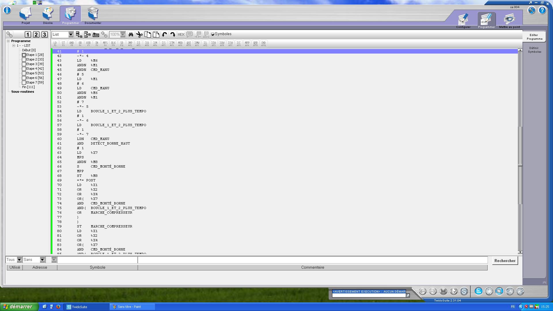

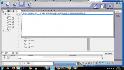

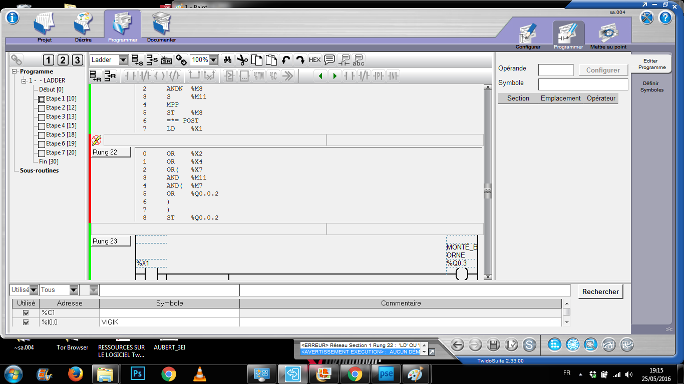

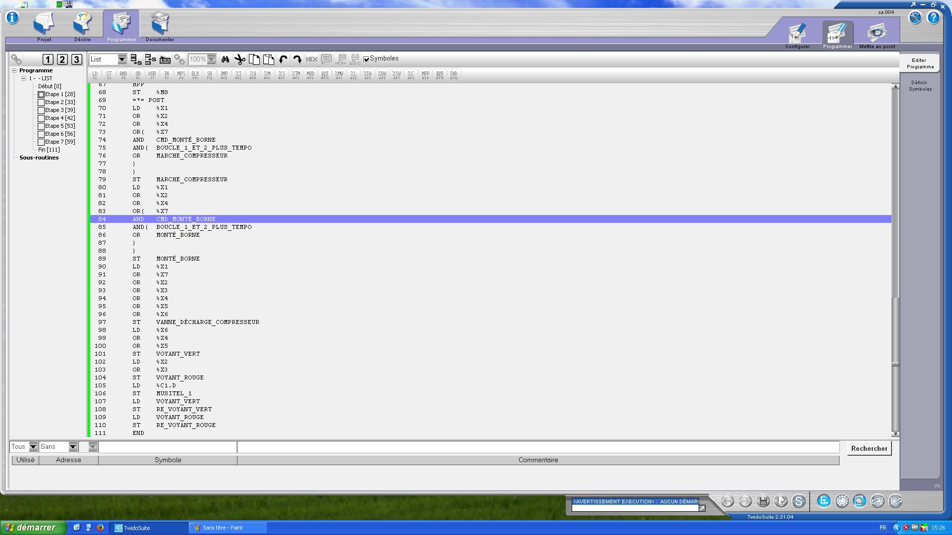

mais j'ai un petit problème c'est en pièce ci-joint
Re: PCvue et TWIDO
Hello, je ne programme pas en list je ne connais pas cette erreur.
D'après les messages, Twido suite ne reconnais pas les instructions LD
J'ai réussi à reproduire cette erreur et j'ai juste réécris les lignes concernées et même des fois les instructions au complet, suppression et réécriture des étapes...

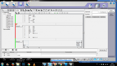

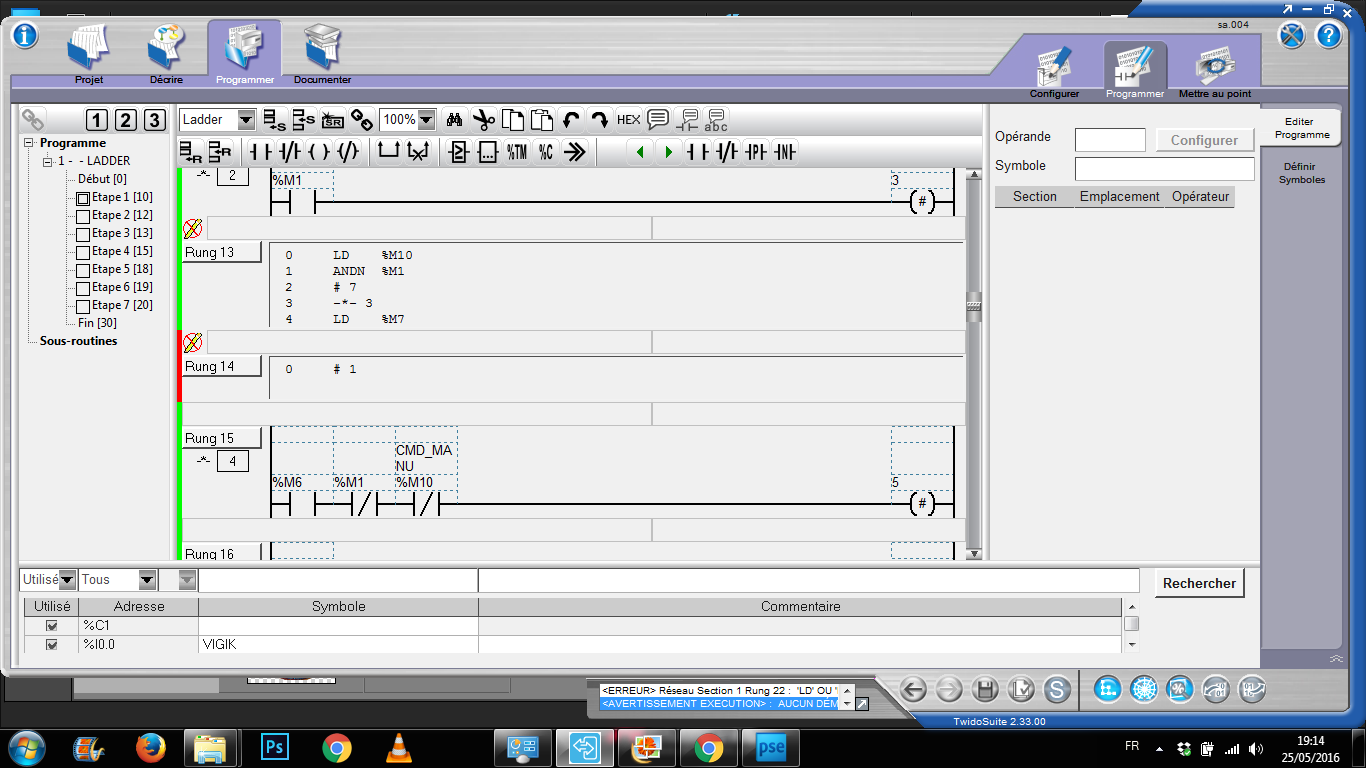

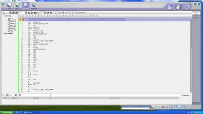

Re: PCvue et TWIDO
bonjour ça donne ça en ladder
je tiens à m'excuser pour tout le dérangement que je vous ai causé et également vous remercier pour votre aide, c'est vraiment sympa de votre part et j'en suis reconnaissant
Re: PCvue et TWIDO
il faut ré écrire les lignes 33 à 41 et 59 à 79
Normalement y a pas d'erreur et le ladder est pris en compte, je pense que twido na pas saisit le grafcet
