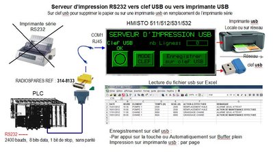

Campagne pour la sauvegarde de la planète.
But: Remplacer l’impression sur papier par l’enregistrement sur clef USB avec import sur Excel.
Demander l’application Vijeo-designer (gratuit)
cliquer dessus

salut possibilité d'avoir le fichier
Avatar de l’utilisateur
Messages : 7037
Re: Campagne pour la sauvegarde de la planète
donner @ mail en MP pour envoi ficchier .vdz + doc
