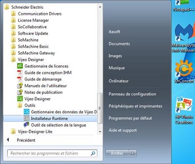

Suite a une modif mineure (mot de passe) avec Vijeo V6.2.3.215 vijeo a mis a jour mon projet
Lors du transfert le runtime a été mis a jour (on se demande comment puisque je ne fait pas les mises a jour)
Depuis je n'ai plus accès au panel (message: il faut Webgate V6.2.3.217)
Évidement introuvable sur le site Schneider
Comment faire ?

essayer de remettre le RunTime avec l'outil installateur Runtime

Oui mais il va me remettre le runtime 6.2.3.217
Et puis mon panel HMIS5T n'est pas dans la liste
C'est une serie HMISTU ou HMISTO ?

le HMI5ST c'est le HMISTU855
normalement, l'outil remet le Runtime du Vijeo designer que l'on utilise donc celui de ta version soit V6.2.3.215
(vérifie que ton Vijeo c'est bien la V V6.2.3.215 et non pas la V6.2.3.217)

Non
il me propose de recharger la V6.2.3.217
mais mon Vijeo est bien V6.2.3.215
Bon j'ai réinstallé le webgate depuis le CD. C'est bien le V6.2.3.217 et ça marche.
Donc le runtime V6.2 SP3 sur le site SCHNEIDER N'EST PAS LE MEME que celui du CD V6.2 SP3 :evil: :evil: :evil:
