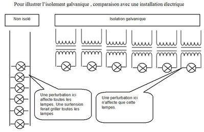

pas obligé mais ya de fortes chances.
Quand les voies ne sont pas isolées entre elles et que les capteurs sont de type et conception différentes, il peut y avoir des interférences ou un des capteur à la masse qui fait dériver toutes les autres voies. Ceci dit en dehors de ces considération, en courant on utilise toujours des voies isolées.
Le non isolé c'est juste bon pour y brancher des potentiomètres en 0/10V tous sur la m^même alim

je viens d'avoir mon fournisseur qui me dit qu'au format ET200, il n'existe pas de voie isolée galvaniquement....
que c'est bizarre d'avoir une déviation, que lui il utilise de voies isolée plutôt dans des cas de parasitage.

c'est possible car les cartes ana. voies isolées sont en 4 voies maxi rarement en 8 voies

j 'avoue que je comprend pas tout, normalement en boucle de courant on met tout en série et l 'appareil qui génère le 4-20ma doit fournir
le courant par exemple 12ma pour 50% (pour du 4-20ma) quelque soit les perturbations le générateur a pour rôle de maintenir 12ma.
c'est l'intérêt d'une boucle de courant / a une tension.
m'enfin c'est juste mon avis !!!!!

tu dois confondre avec les sondes pt100
