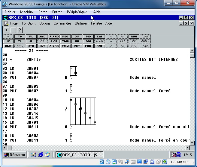

- Messages : 1918
Re: Obsolescence automate Crouzet RPX30
J'ai installé vite fait le soft sur une image virtuelle en Windows 98 et voila ce que ça donne :
En fait c'était du list et ça donnait l'équivalence en ladder ou en gragcet. J'ai essayé de saisir quelques lignes et je ne suis arrivé à rien vraiment une autre époque ou si on ne passait pas une semaine sur le manuel papier on n'arrivait pas à écrire un bout de programme. Quoiqu'il en soit on voit bien pour ceux qui connaisse que ça ne ressemble en rien a un Millénium 3 ou 4.
