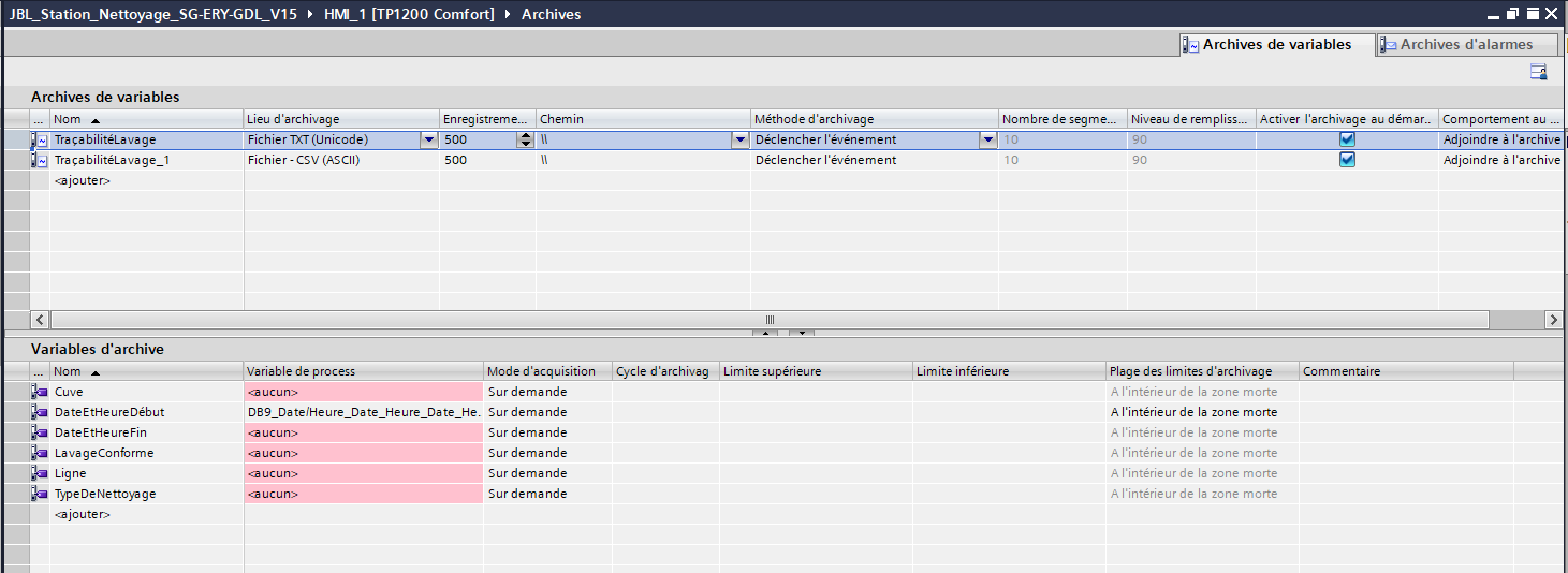

Je souhaite effectuer une archive de données pour une station de lavages afin de garantir une traçabilité des lavages.
Mon problème est que toutes les informations à archiver sont de type "String" (nom de la ligne de lavage, type de lavage, nom de l'opérateur etc...) hormis les dates de début et de fin de lavage.
Je n'arrive pas à enregistrer dans mon fichier d'archive une variable de type string, sauriez vous m'aider svp?
API: S7 1215C
IHM: TP1200 Comfort
TIA Portal Step 7 Professional + WinCC Advanced V15 Update 2
Merci d'avance :)

Quelques précisions...
Le principe est d'enregistrer les informations du dernier lavage effectuée au moment de l'arrêt de celui-ci.
Lorsque le lavage s'arrête, je fais apparaitre une popup: "déroulement lavage OK?" et en validant (sur un bouton) je lance l'archivage des données en cours avec la fonction évènement "LancerArchivage". (J'ai donc paramétré la méthode d'archivage de mes données sur "Déclencher l'évènement").
Paramétrage de l'archive:
Donc le problème est que je ne peux pas affecter une variable définie en String dans les variables de process des données que je souhaite archiver.

Bonjour tu transformes ton string en byte...

GG10 a écrit : 14 juin 2018, 16:54 Bonjour tu transformes ton string en byte...
Et cela me permet de l'afficher après en vrai texte dans le fichier d'archive??

oui bien sur un string c'est une succession de byte, alors il faut bien faire attention chez siemens les deux premiers bytes sont réservés, ton texte commence au troisième byte ...

Merci pour vos conseils.
En contactant la hot line Siemens, ils me proposent de passer par un script.
Voici le lien explicatif si besoin: https://support.industry.siemens.com/cs ... 0&lc=fr-WW
