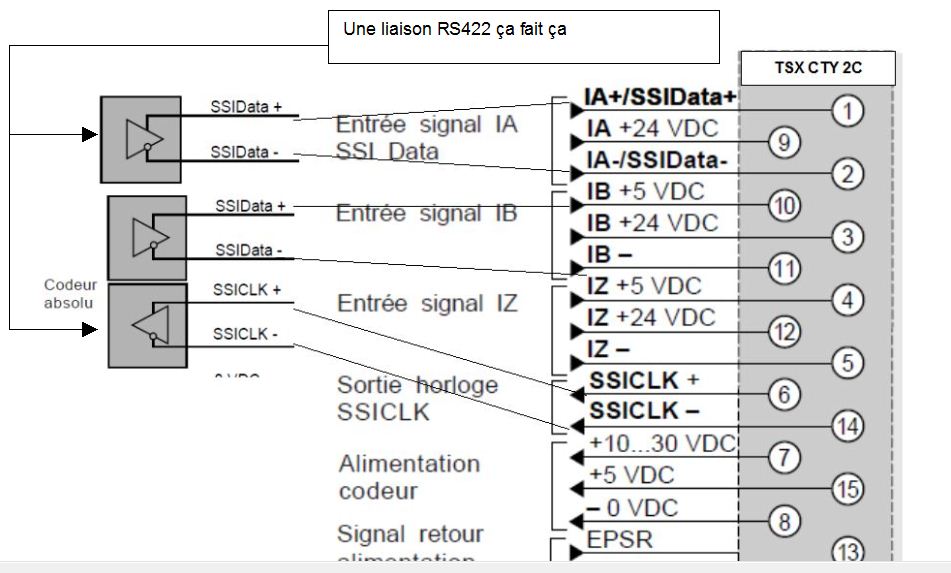

Re: Inteerface SSI Wireless
Re !
Un simple câble plat blindé en 1.5² ne pourrait pas faire l'affaire pour le codeur ?
Je sais, ce n'est pas idéal mais là... je sèche un peu !
slts
Si le but est de transmettre une liaison série RS422 à distance que ça soit un terminal ou un codeur absolu SSI c'est pareil
Oui, j'ai vu cela Antoine, mais au niveau du temps de latence, ça a pas l'air d'être top, ils spécifie 'dont le temps de transmission ne présente pas de caractère critique'
De plus, en SSI, j'ai 4 fils Clock +/-, Data +/- je vois pas comment le raccorder sur ma carte de comptage.
sltss,
Même si c'est pas sur une carte TELE (Schneider) ? le principe reste le même
Après réflexion ça peut pas aller si tu utilise les deux sens de marche sur le codeur IA et IB décalés de 90°
Il faudrait 2 transmissions série RS422 alors que le PHOENIX ne fait que une seule liaison RS422
ça ne peut marcher que si on utilise une seule voie IA (un seul de sens de marche)
