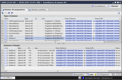

J'aimerais exporter sous formes de listes l'ensemble des instances d'alarmes avec pour chaque instance l'ID de défaut.
J'ai réussis à exporter la liste des alarmes parents, mais j'ai besoin d'avoir la liste des ID alarmes.
Ci joint, la visualisation des alarmes instanciés d'une alarme mère
Instances des alarmes avec les ID des alarmes
je ne sais pas où je pourrais exporter cette liste.
Merci d'avance.

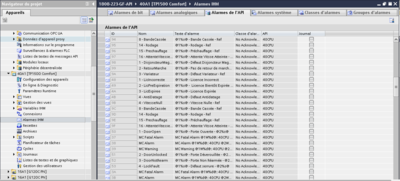

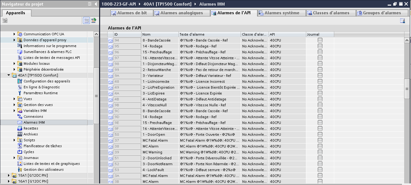

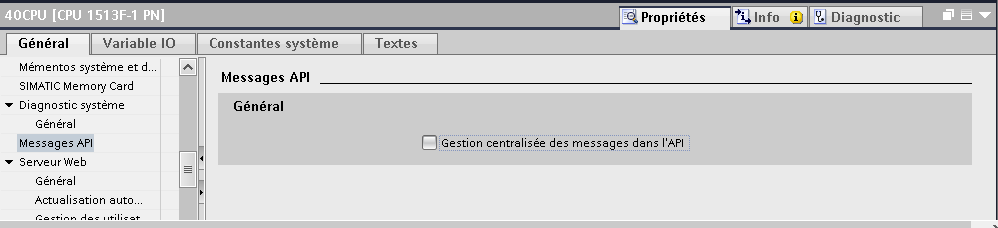

J'ai réussis à trouver une solution.
Il faut désactiver la gestion centralisée des messages de l'API, dans les paramètres de la CPU et l'onglet Messages API.
Ainsi les alarmes s’afficheront après compilations dans l'onglet Alarmes de L'API sur la page des alarmes dans l'ihm.
