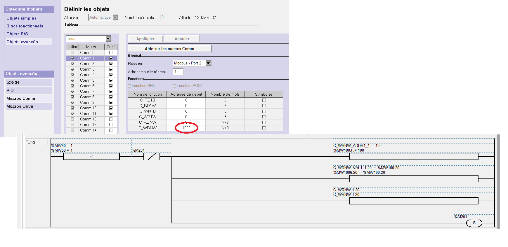

J'ai une application réalisé par un confrère avec un Twido maitre qui communique en Modbus RTU avec 11 automates Twido, tous sont équipés de carte de com. RS485 TWDNOZ485T. Comme disait l'autre ça a eu marché et ça ne marche plus :D après avoir échangé ou permuté le processeur maitre, les cartes de com du maitre et des esclaves, vérifié les câbles, les parafoudres (c'est sur un site en plein air) ça ne fonctionne toujours pas et je sèche un peu et me met a suspecter la programmation bien qu'a priori personne n'ait touché aux programmes. Le gars qui a fait ça a utilisé des macros de com. Est ce quelqu'un pourrait me dire a quoi correspond l'adresse de début entouré en rouge sur la capture d'écran ? le bouton "aide sur le macros Comm" n'affiche rien et je ne trouve pas de doc qui parle précisément de ces macros.

JC87 a écrit : 16 avr. 2019, 16:08 Est ce quelqu'un pourrait me dire a quoi correspond l'adresse de début entouré en rouge sur la capture d'écran ?
Il me semble que la réponse se trouve là : https://www.se.com/fr/fr/faqs/FA142583/
Si j’interprète bien la macro COMM 1 et la copie d'écran :
- La valeur 1000 entourée correspond à l'adresse de début des mots servant à la fonction d'écriture de N mots. La table de gestion démarre donc à %MW1000.
- Les valeurs des 20 mots à écrire sont stockées à partir de %MW1006.
- La macro écrit dans l'esclave d'adresse 1, dans ses mots %MW100 à %MW119.

En effet c'était sous mes yeux et je ne le voyais pas, j'ai besoin de vacances :D quoiqu'il en soit ce code a l'air tout a fait correct. Il va falloir chercher ailleurs.

Je n'ai jamais utilisé ce genre de comm, mais tu n'as pas de code erreur associé a cette fonction?
Même si ça ne dois pas changer grand chose, dans l'exemple sur le site de schneider, il coche la case "Symboles", et sur ta capture, ce n'est pas coché.
