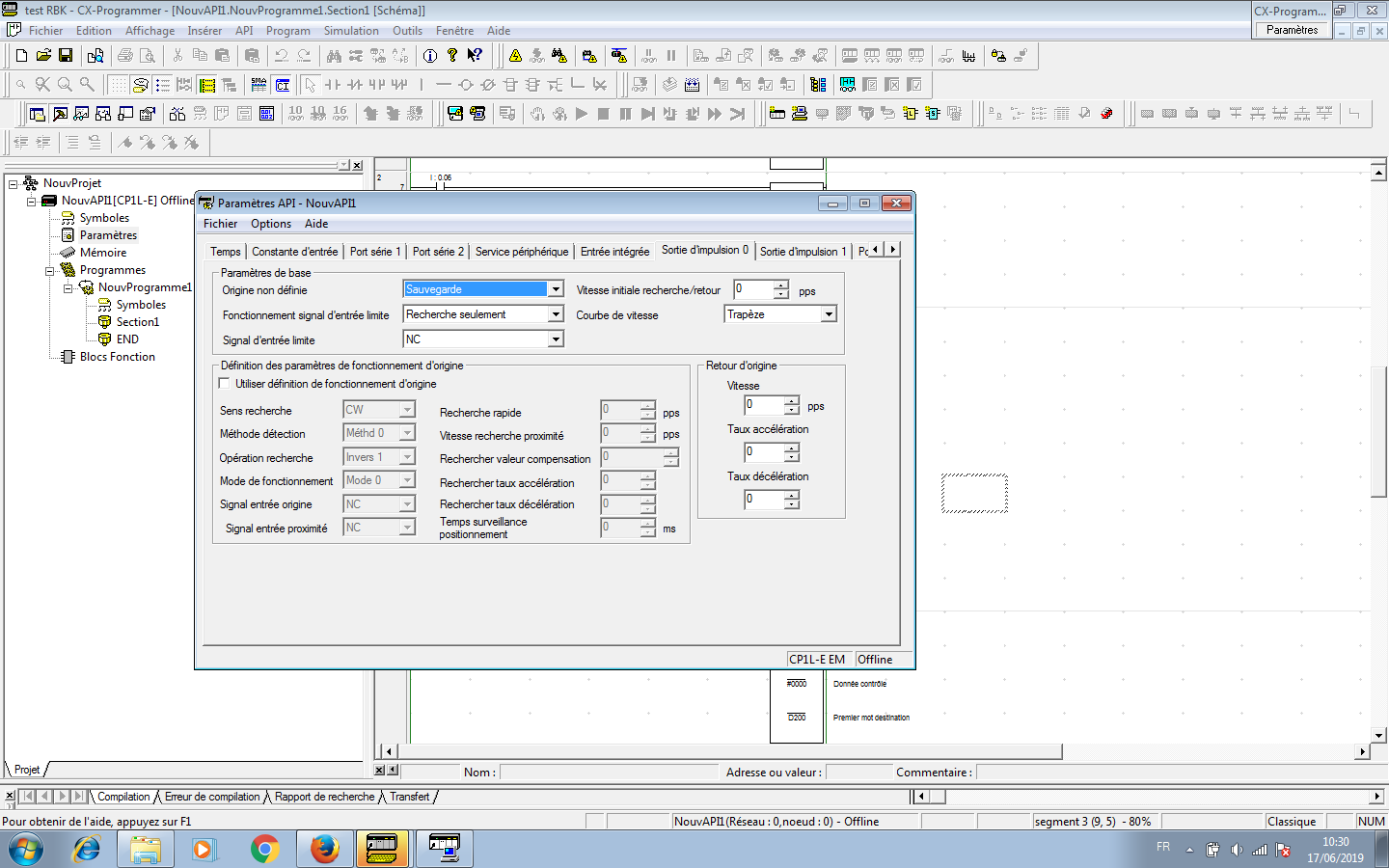

post une copie écran de ton prg avec acc() et prv() que je vois ce que tu as fait.
post aussi la config de la sortie 0 (page paramètres)
Re: Comptage d'impulsions MPP
Voilà je viens de débuter donc je ne comprends pas tout ...

Ok
Pas de simulation, sur les compteurs rapides et instrucionts de soties rapides.
faut faire tes test raccordé à l'autoamte !
débranche le moteur... c'est plus sûr !
pour commencer, tu fais un MOVL (mot long) pour ta fréquence... attention à la position des poids faibles et fort ! (50HZ, ça tiens sur un mot normal)
est-ce qu'au moins tu réussis à avoir la sortie 0 avec des impulsions ?
pour multiplier par 1.33 soit tu passe en réel..
soit tu multiplie par 133 puis divise par 100 (tu reste en entier dans ce cas mais tu perds en précision)
soit tu multiplie par 133, tu reste en entier mais tu es en centième de mm (faut voir si un mot double peut contenir ta valeur sans débordement)
