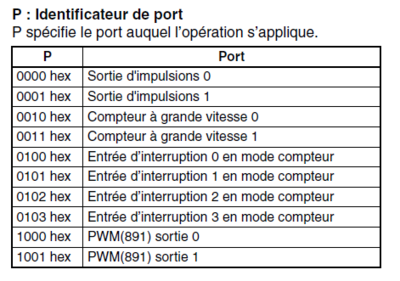

Pour PRV(881) paramètres :
#1000 si tu utilise la sortie 0
#0000 pour la lecture PV
D0 (premier mot de destination (sur 32 bits donc 2 mots au total D0 poids faible, D1 poids fort))

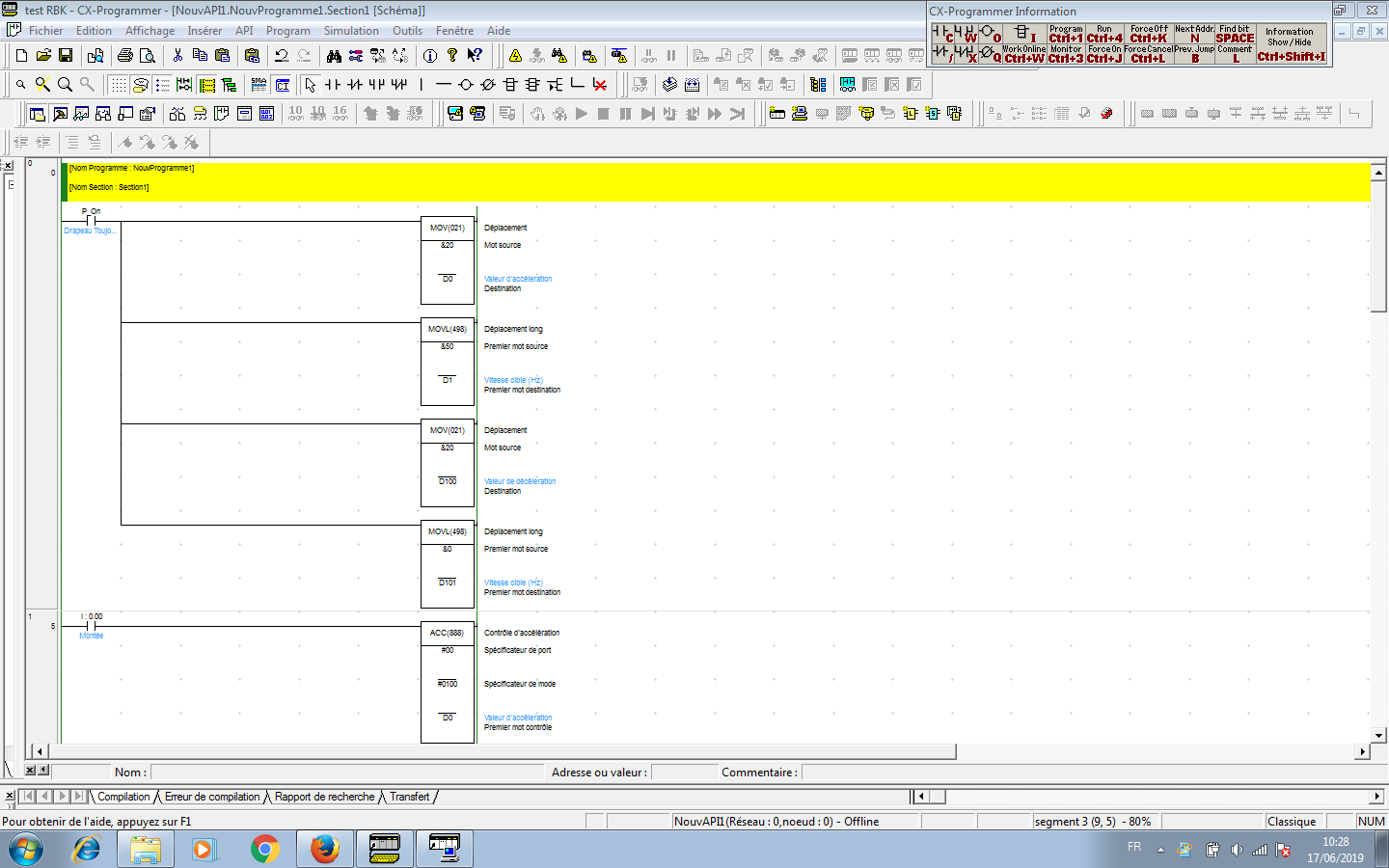

Si j'utilise la sortie 0 pour mes impulsions je ne dois pas rentrer #0000 pour la valeur d'identificateur de port de PRV(881) ? (voir image jointe)
J'ai des difficultés sur la façon de construire et tester mon programme. Y a t'il moyen que je vous l'envoie ?

post une copie écran de ton prg avec acc() et prv() que je vois ce que tu as fait.
post aussi la config de la sortie 0 (page paramètres)
MartinB
Messages : 9
Inscription : 14 juin 2019, 16:09
Re: Comptage d'impulsions MPP
Message par MartinB »
Voilà je viens de débuter donc je ne comprends pas tout ...
Pièces jointes

Pas de simulation, sur les compteurs rapides et instrucionts de soties rapides.
faut faire tes test raccordé à l'autoamte !
débranche le moteur... c'est plus sûr !
pour commencer, tu fais un MOVL (mot long) pour ta fréquence... attention à la position des poids faibles et fort ! (50HZ, ça tiens sur un mot normal)
est-ce qu'au moins tu réussis à avoir la sortie 0 avec des impulsions ?

Pour le moment j'arrive à avoir les impulsions sur la sortie 0, mon moteur accélère, atteint la vitesse et décélère dans les deux sens de rotation donc je peux positionner la barre comme je le souhaite.
J'avais regardé l'instruction 7SEG et je pensais simplement multiplier par 133 et placer mon point de manière fixe sur l'afficheur après le chiffre des mètres.
Maintenant il faut que je parvienne à incrémenter et décrémenter la PV du compteur selon la montée ou la descente de la barre.
Je viens de faire un test avec le programme que je vous ai montré, il fallait bien mettre #0000 pour le port et cela fonctionne, le chiffre hexa augmente lorsque je reste appuyé sur le bouton "Montée".
Je pense que la valeur hexa est stockée dans le mot D200 ? Cependant lorsque j'appuie à nouveau sur le bouton "Montée", le compteur reprend à partir de 0. Ce n'est pas un problème en soi car je vais pouvoir incrémenter un autre mot (D300 ? je ne connais pas l'emplacement réservé à chaque mot ...) ou bien le décrémenter en descente. Quelle démarche dois je employer pour réaliser : Montée -> D300 + D200 ; Descente -> D300 - D200 ?
