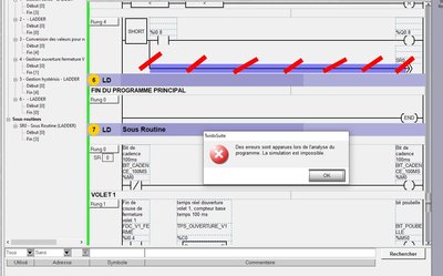

J'y suis presque mais pourquoi j'ai cette erreur ? :
Edit :
J'en suis là, mais je sèche, la simulation est impossible :

Tu ne dois pas appeler le SR !!
Cela se fait tout seul toutes les 5ms

Merci pour la correction, le site schneider mentionne pourtant d'appeler le SR : https://www.se.com/fr/fr/faqs/FA16917/.
Par contre on est d'accord que c'est le SR0 et pas le SR6 ?
Messages : 902
Re: Recherche aide pour projet : régulation température serre
Message par philou77 » 12 juil. 2019, 16:11
Re ! Tu te mélange les pinceaux !
Un sous programme classique (SR) doit être appelé par le programme principal oui.
Dans ton application, c’est un événement de temps qui appelle le (SR) donc tu ne dois pas l’appeler dans le programme principal !
Comme je t’ai déjà répondu le numéro du SR doit correspondre avec celui de la fenêtre de configuration mode.
Si tu as tout bien fait, tu dois voir ton compteur compter ou décompter en simulation !
