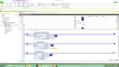

Quelqu'un d'entre vous a t il déjà utilisé ce module?
Comment coder et récupérer les données sous codesys 2.3 ou Ecockpit?
Je serai preneur d'un bout de code d'exemple.
Je n'ai pas bien assimilé la doc .
J'ai bien compris que tout est stocké dans des mots ou doubles mots par des convertisseurs analogiques, mais je ne comprend pas la notion de MET_ID et COL_ID
JE récupère bien via I/O check (facile) mais je voudrai l’intégrer en programme sur une webvisu et je sèche...
Merci pour votre aide.

j 'ai deja utilisé. Wago donne un exemple qui fonctionne sans trop de soucis.

Justement je n'ai trouvé que la doc sur le net et je ne vois pas d'exemple précis dessus a part les notions indiquées dans mon premier post.
Je ne comprends pas comment les mettre en oeuvre.
Pouvez vous m'en dire un peu plus?

Avec l'application note, il y a en principe un exemple de programme :
https://eshop.wago.com/JPBC/0_5StartPag ... O01&zone=7
a voir dans "téléchargement"

Fausse joie....
Je suis sous Ecockpit et la librairy et les blocs fonctions ont changés :-(...
Je ne sais pas comment définir Le I_port et le Type config.

Idem pour le bloc values

J'ai tout capté, ça marche...
Désolé pour le bruit.
