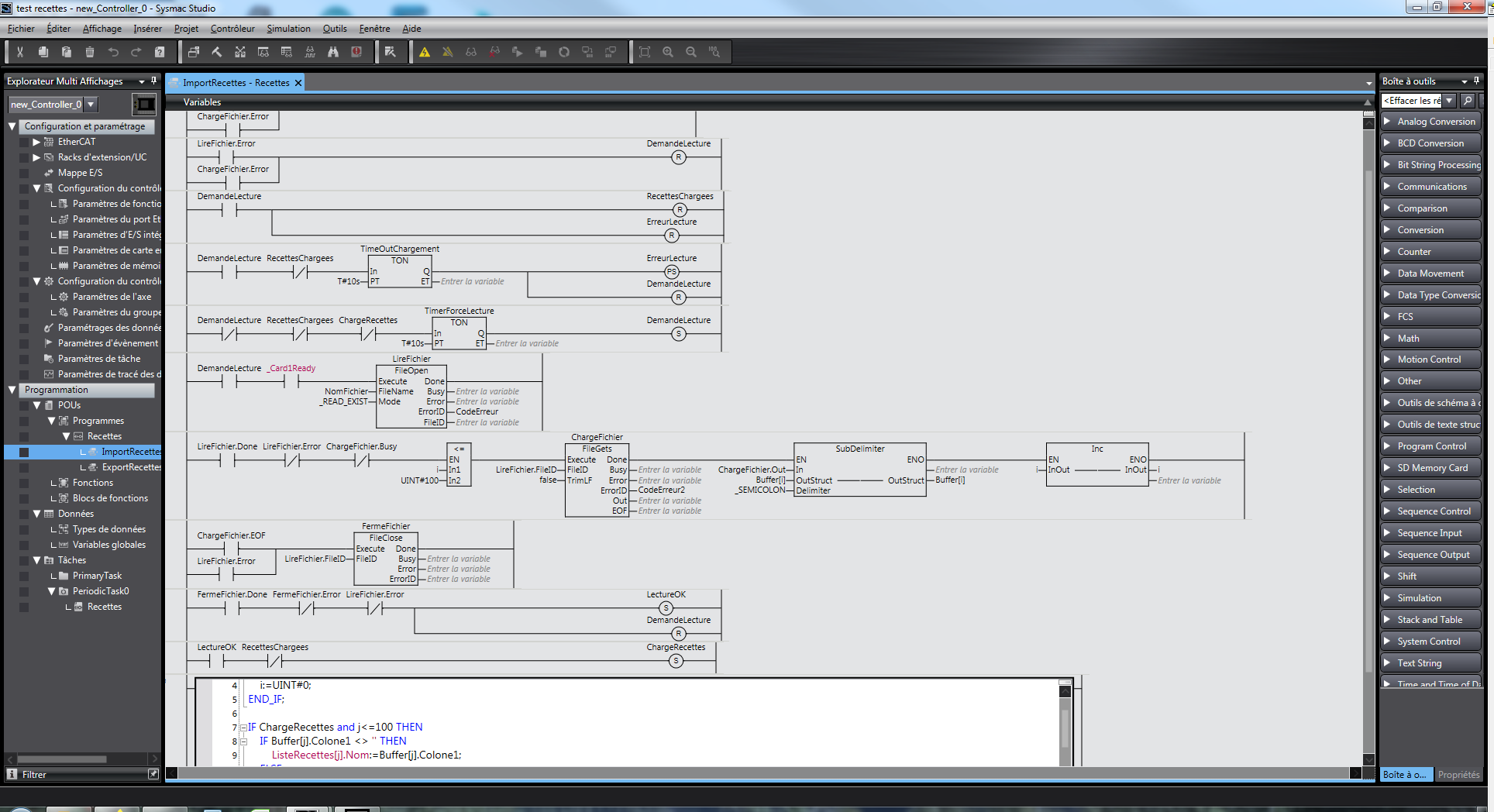

Je cherche a importer des données depuis un fichier .csv sur la carte SD d'un NX1P2xxx vers la mémoire du bouzin.
J'arrive a faire des trucs avec le FileOpen, puis a avoir des choses dans le FileGets, mais je n'arrive pas a en faire ce dont j'ai besoin.
Apparemment il y'a bien un moment ou j'ai quelquechose dans le Filegets.Our, mais je n'arrive pas a recopier la chaine de caractères en question ailleurs.
Je fait un move() faute d'avoir trouvé un genre de strcpy() mais ca ne semble pas fonctionner.
Est ce que quelqu'un aurait un bout de code qui manipule des fichiers .csv sous sysmac a me filer, histoire de m'en inspirer ?

FileGets est un bloc qui lit une ligne text, retire les caractères de fin et place son résultat dans sa sortie OUT !
tu places une variable sur OUT non ?
dans le le format texte, chaque caractère est codé sur un octet, donc un mot = 2caractères !
un move ne va aps suffire, sauf si tu transfère, depuis et vers les bonnes zones mémoires, le nombre de mots nécessaire à la longueur de ta chaine de caractère !
Si tu dois mettre la sortie OUT aiileurs, dans une autre variable par exemple, tu peux utiliser l'instruction LEFT par exemple...
Page 613 de ce manuel !
https://assets.omron.eu/downloads/manua ... ual_en.pdf
Si tu dois utiliser les caractères lus en variables numérique ! faut convertir avant (de string vers le format voulu )

Pour l'instant je veux juste lire mon fichier ligne par ligne, et le stocker dans un tableau de lignes de caractères.
Il me faudrait un genre de "strcpy", mais j'ai pas trouvé ça dans la doc. Je suppose que ca existe, mais je ne sait pas sous quel nom.
J'ai fouillé sur le site de support omron avant de poser la question ici, j'ai pas trouvé ce que je voulais.
Une fois mon tableau de lignes de caractères recu, je peu le parser ligne par ligne, le couper en p'tits bouts, etc...
j'ai pleins de colonnes, pas toutes du même type. j'ai des string, des real, des int, des bool. Bref, une recette quoi.

Le readfilevar ne lit que des int.
Mon .csv y'a du texte (déjà toute la première ligne, vu que c'est le titre des colonnes), et dans les datas j'ai des string, des float, des int, des bool et même potentiellement des trucs qui ne m'intéressent pas.
C'est pour ça que je veux d'abord lire mon fichier en entier. Comme ça je ensuite peut "jeter" ce dont j'ai pas besoin (la première ligne, et les éventuelles lignes vides ou incomplètes, les datas qui ne m'intéressent pas), puis couper le reste en morceaux et convertir dans les formats dont j'ai besoin.

Ok, je comprend, tes données sont organisées par ligne !
- Il te faut lire une ligne (en string)
- Puis extraire chaque donnée de cette ligne (string, int , double, real, etc..)
Regarde dans le lien que je t'ai donné page 644
- Instruction SubDelimiter fera ce que tu souhaites !
Bien sûr il te faudra autant d'instruction subdelimiter que tu auras de lignes 'Différentes' dans ton fichier !
- Il te faudra relire ton fichier de la même manière qu'il a été enregistré, tenir compte des lignes vides, etc...

Bon, maintenant que j'ai compris que certains trucs pourtant écrits dans la doc omron ne fonctionnent pas, j'ai réussi a avancer pas mal.
En fait si je mets mon SubDelimiter sur la même ligne que le filegets, ça marche. Si je le mets a la ligne d'en dessous, après un -l l- sur 'chargefichier.done', comme dans la doc, ça ne marche pas.

Ca marche pas, ça veut dire quoi ?
N'ayant ni automate ni sysmac studio, je vais pas pouvoir t'aider beaucoup !
hum, je suis septique, omron n'a pas pour habitude d'écrire des exemples non fonctionnels !
