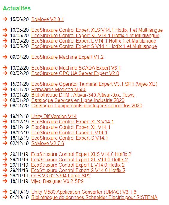

Mise à niveau vers EcoStruxure Control Expert V14.1 (disponible depuis décembre 2019)
comment on se procure cette mise à jour ???
Avatar de l’utilisateur
fish
Messages : 985
Inscription : 20 oct. 2015, 17:44
Re: Alerte sécurité LOGICIEL EcoStruxure Control Expert V14.0
Message par fish »
itasoft a écrit : 31 juil. 2020, 14:04 slts,
J'ai pas vérifié, mais certainement sur XSL
Bruce33
Messages : 716
Inscription : 28 oct. 2015, 06:54
Localisation : Pas-de-Calais
Message par Bruce33 »
itasoft a écrit : 31 juil. 2020, 14:04 comment on se procure cette mise à jour ???
Pas besoin d'aller sur XSL : https://www.se.com/fr/fr/download/docum ... pert_V141/
