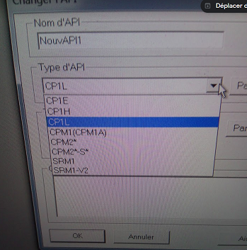

Je ne sais pas ce qu'est une version junior. C'est quoi ta version de Cx Programmer ?
Edit : En regardant vite fait je vois qu'il existe des version "lite" de Cxone qui ne permettent de programmer que les CP quelques chose. De fait tu est peut être bien chocolat

junior c'est dans la fenetre a propo (voir ecran precedent)
voila la liste qu'il m'autorise...
Bon c surement ca
P..tain de commerciaux... le cleint a acheté ce soft UNIQUEMENT pour cette machine
Bon c surement ca

Je voyais rien sur la photo mais bon cherche pas plus loin, si tu n'a pas la gamme CJ1 dans la liste tu ne fera rien. Il te faut un CxOne Full. C'est pas très cher mais il n'y a pas si longtemps les revendeurs le donnait parfois, ça leur permettait de vendre du matos.

Je vais voir pour faire évoluer la version de cx-one mais j'ai bien trouve une version pour l'update mais pas pour passer de la licence lite a la licence full....
Sinon la licence full ça chiffre 2700€ chez Rexel

En effet c'est cher, j'ai même 2900 € comme tarif Rexel, tu as de meilleurs prix que moi
Cela dit c'est quand même curieux car j'avais plutôt 800 € en tête. Bon je doit bien avouer que je n'ai jamais payé un pack CxOne de ma vie. Soit le commercial me le donnait, soit je trouvais sur le web par le plus pur des hasard une version sans licence, mais il ne faut pas le dire
