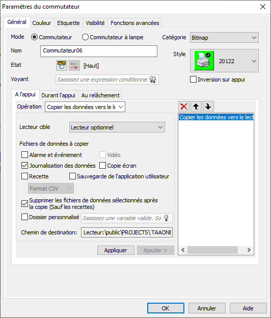

merci pour ces précisions, actuellement pour récupérer les données j'ai créé un bouton avec pour action "copier les données vers le lecteur optionnel",
si je comprend bien dans mon cas il faut que je coche "alarme et evenement".
