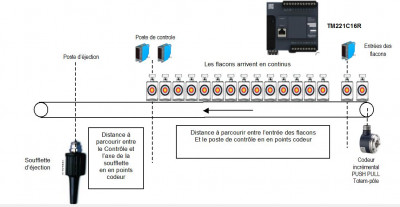

Je m'exprime peut-être mal.. J'avoue que moi je vois bien ce qu'il faut faire, du coup, je néglige peut-être des détails ?
Le codeur vas nous permettre de savoir ou est le flacon et si le flacon est considéré comme pas bon, il nous serviras à éjecté au bon moment les pièces..
Pour le zéro tu entends quoi par la ? L'init ?
Car normalement il n'y auras plus de flacons sur le tapis quand une nouvelle série de 14 flacons arriveras. Je sais pas si je réponds à ta question..?
Merci de prendre du temps pour moi.
- Messages : 7141
Re: Codeur Omron
je récapitule,
Le codeur incrémental sert pour savoir si un flacon se trouve dans la zone du contrôle et si pas bon à l'éjecter à une certaine distance après, quand il arrivera en face de la soufflette. c'est ça ?

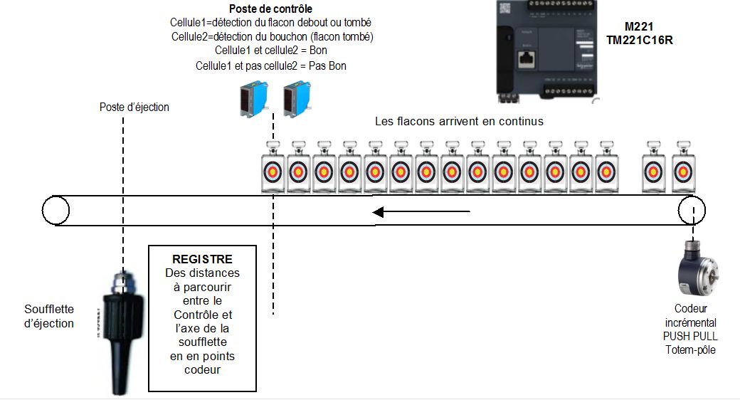

j'ai oublié de préciser que j'avais une cellule pour détecter l'entrée des flacons
- Asservi son premier moteur
- Messages : 26
- Enregistré le : 19 avr. 2021, 12:07
Re: Codeur Omron
C'est possible aussi qu'on en ai une, à confirmé, mais dans le principe c'est exactement ça !
- Messages : 7141
Re: Codeur Omron

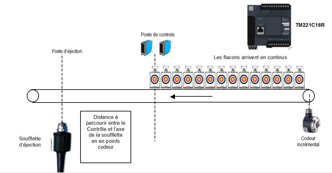

c'est pas obligé la cellule d'entrée si sur le poste de contrôle une cellule détecte le flacon qu'il soit debout ou tombé et l'autre cellule détecte si il est debout, dans ce cas on as besoin que de la distance entre le poste de contrôle et l’éjecteur
- Messages : 26
Re: Codeur Omron
Oui tu déclencherais le compte du codeur a partir de la cellule de vérification, je comprends bien. Je suis même à pensé que ça peut-être plus simple à réalisé en plus, non ?
- Messages : 7141
Re: Codeur Omron
oui c'est plus simple,

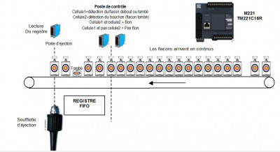

ceci dit, ça peut aussi se faire sans codeur incrémental, registre FIFO
