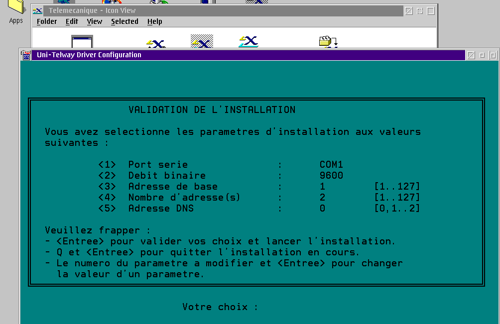

bonjour
J'ai 2 tsx17 (tsx 172 3428) et je souhaite communiquer avec.
J'ai télécharger la machine virtuel xtel os2 mais je n’arrive pas a communiquer avec.
Mon pc est sous Windows 10 il a un port com physique, mon port est bien paramétré avec virtualbox car j’arrive a communiquer avec un tsx 37 sous xp.
J'utilise un câble j'utilise un câble tsx17AACC8.
Les 2 tsx on la pl7-2 cartouche tsx p1720FA et l'autre a une cartouche EEPROM tsx MC70 E324.
J'ai entendu dire qu’il faut un pc avec un processeur qui tourne a moins de 500 MHz, il y aurais une manipe a faire ?
Je n'ai jamais utiliser pl7-2 avant donc si quelqu'un a de la documentation PDF sur pl7-2 je suis preneur.
Et merci pour la machine virtuelle.
