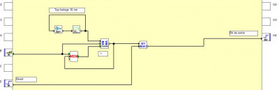

1 - Démarrage temporisation (10 min) + mémorisation valeur analogique à ce moment là
2 - Au bout de 10 min si valeur analogique > mémoire alors sortie = 1
3 - Retour au point n°1 ?
quand la sortie repasse-t-elle à Zéro ?

je m'autorise à comprendre la même chose
un exemple sur Millenium mais ça doit être pareil sur le "teuton" clic pour Zoom

Bonjour et merci mais je ne sais pas faire la mémorisation de la valeur.
J'ai lu qu'il était possible de le faire en incrémentant un compteur mais je ne retrouve plus l'explication.

c'est en quel langage , LADDER ou FDB ? si c'est en LADDER c'est pas possible de le faire

Ca y est, j'ai reussi a faire avec un bloc watchdog et une tempo.

un bloc watchdog ??
tu peux mettre une capture d'écran ?

oui c'est un bloc de "surveillance de la valeur analogique" associé a une tempo

tu veux dire le bloc TRIGGER DE SCHMITT ?
