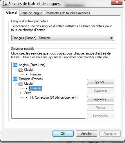

Le même problème arrivait systématiquement avec les premières versions des logiciels d'automatisme Rockwell (RSLogix 500, en particulier), Windows détectait un logiciel "anglais" et basculait la configuration clavier en qwerty. Il fallait configurer dans Windows un clavier azerty pour les entrées "françaises" ET "anglaises", voir image ci-dessous:

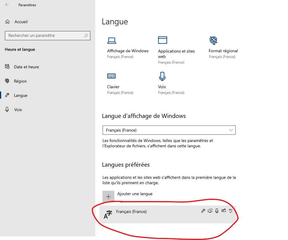

J'aime à penser que le problème est le même, la modification dans Windows 10 se fait par le menu ci-dessous:

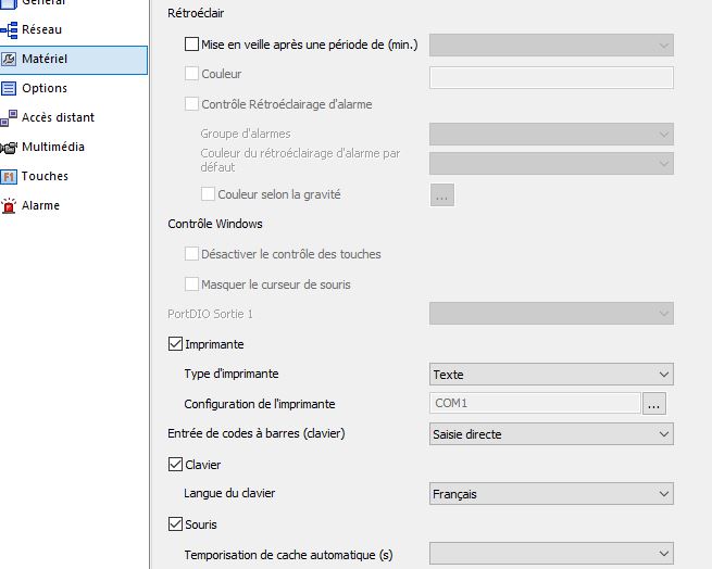

Re: Vijeo Designer simulation : Clavier
J'avais ce soucis, et ça venait de la config matérielle du projet.
Peut-être vrai .
je viens de faire sur l'essai sur un projet ou j'ai 2 Magelis type HMIGTU:
-1 HMIG3U : le clavier est bien configuré en francais et pas de changement du clavier du Pc en mode simulation
-1 HMIG5U2 : Pas de config du clavier (grisé ) dans la partie matérielle et me bascule le clavier en ENG" lors du passage en mode Simu. Le G5U2 donne accès à l'OS ( Win7 Embedded ) et celui-ci est une version british !! on se rapproche semble t'il mais je crois qu'il va falloir que je continue à m'agacer avec ce changement de langue du clavier ..
